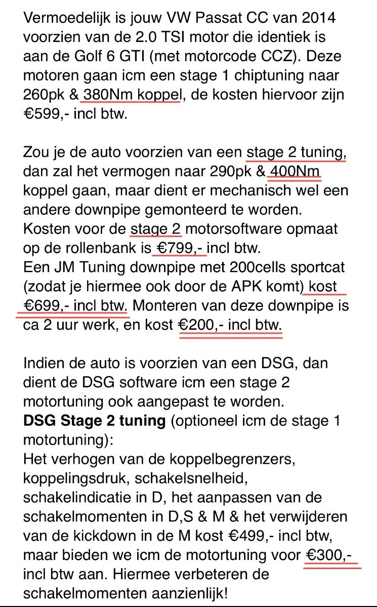

  5. Dat is wel lekker dichtbij ! Wat ik vreemd vind is dat JD zegt dat ze “stage 2 met een downpipe” moeten tunen om tot 400NM te komen en dan €2000,= rekent. VAG en ATM gaan t/m 400NM met alleen software aanpassing en tests.
  6. Ome Markie
    Chiptuning Passat CC
    Nog eé'n keertje dan. 😃De meeste info over chiptuning die ik kan vinden op dit forum is wat gedateerd, dus ik gooi het onderwerp graag nog even op tafel. Heb mijn Passat CC 2.0TSI met DSG6 uit 2014 nu ruim een jaar en toch denk ik er weer over om hem Stage 1 mét DSG te laten tunen. Mijn vraag: Bij JD ? (kosten €900 van 280 naar 380NM incl DSG tuning en uitdraai) Bij ATM ? (kosten €650 van 280 naar 400NM incl DSG tuning en uitdraai) Bij VAG ? (kosten €850 van 280 naar 400NM incl DSG tuning en uitdraai) Alle ervaringen en info voor deze auto op dit gebied zijn welkom.
