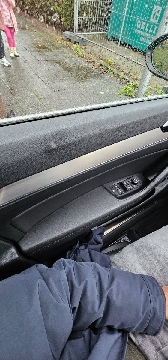

    Bubble in leer
    Heeft er iemand een idee hoe ik de lucht bel eruit krijg? Op youtube zag ik een video voorbij komen met een naald en verhitten. Op het einde spuite hij nog met een lak. Iemand ervaring ermee ?
