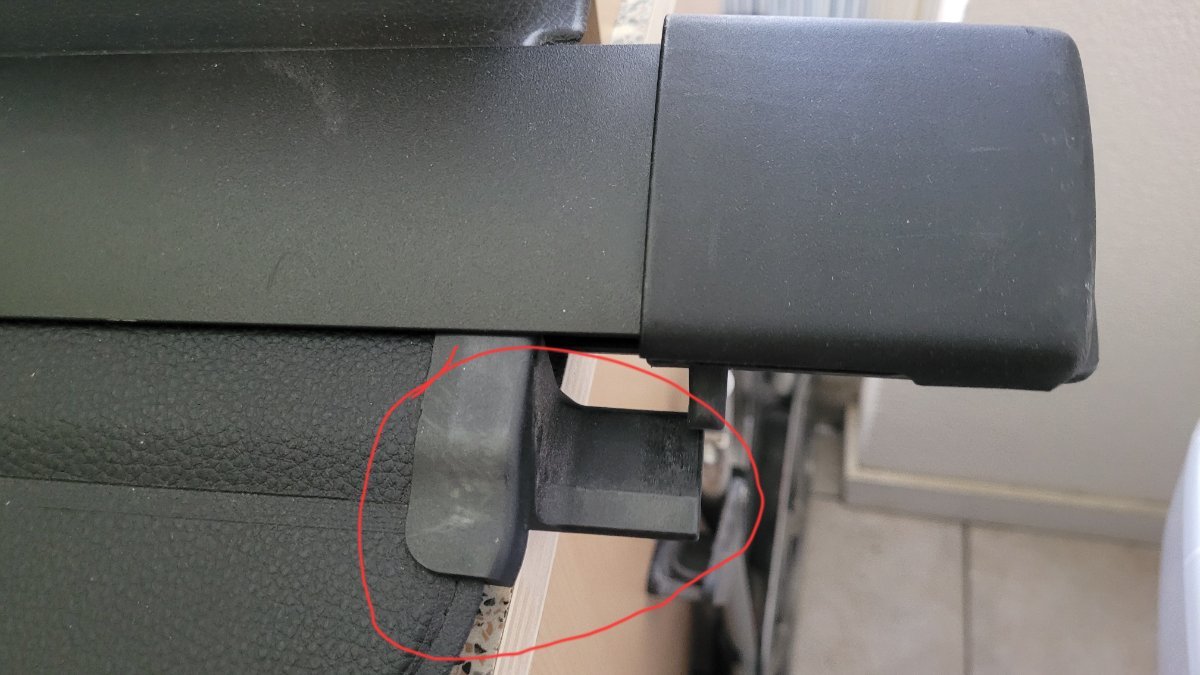

  7. Ik heb een Passat Station van 2015 en onlangs is de plastic geleide clip (welke in de rails schuift) afgebroken van de rolhoes. Daardoor glijdt hij aan 1 kant dus niet meer in de geleiderails. Heel onhandig uiteraard. Nieuwe of gebruike rolhoesen kom je amper tegen of zijn heel erg duur. Op de foto zie je de goede kant welke er nog wel op zit. Is zoiets te repareren? Maw kun je de stang die er binnenin zit bv vervangen? Vindt het nogal zonde (niet alleen financieel maar ook duurzaam) om hiervoor een compleet andere unit te moeten kopen. Ideeën? Alv. dank.
