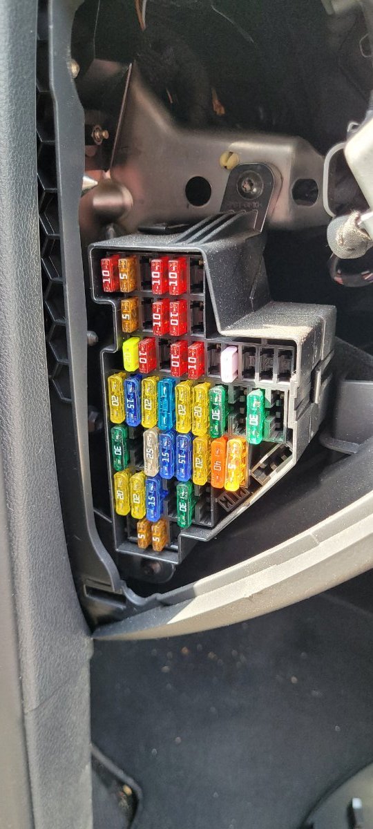

  1. Ik ga nog even je tips proberen. Enigste verschil bij mij is dat ik ook nog een Pano dak heb. Weet niet of dat een verschil zou maken ?
  2. Weet iemand welke zekering ik moet hebben ? *Edit* Na checken van de zekeringen kom ik dit tegen. Zekering nr.39 Volgens een diagram die ik hier op vorige posts kon vinden is dit niet de juiste zekering?
