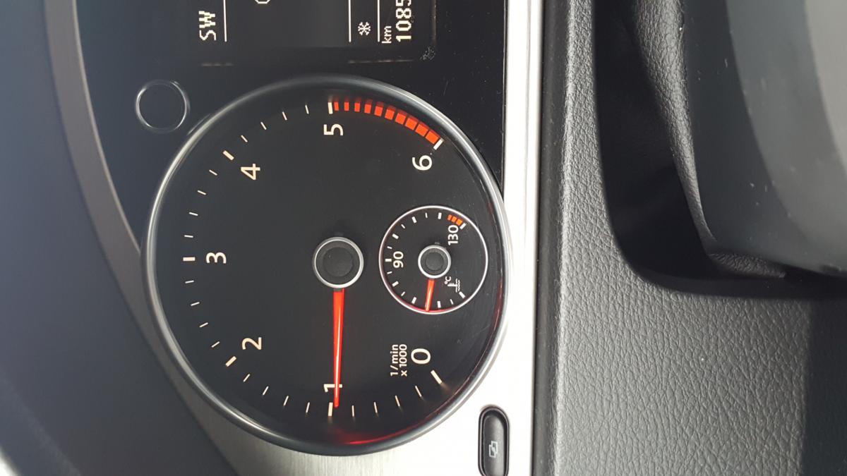

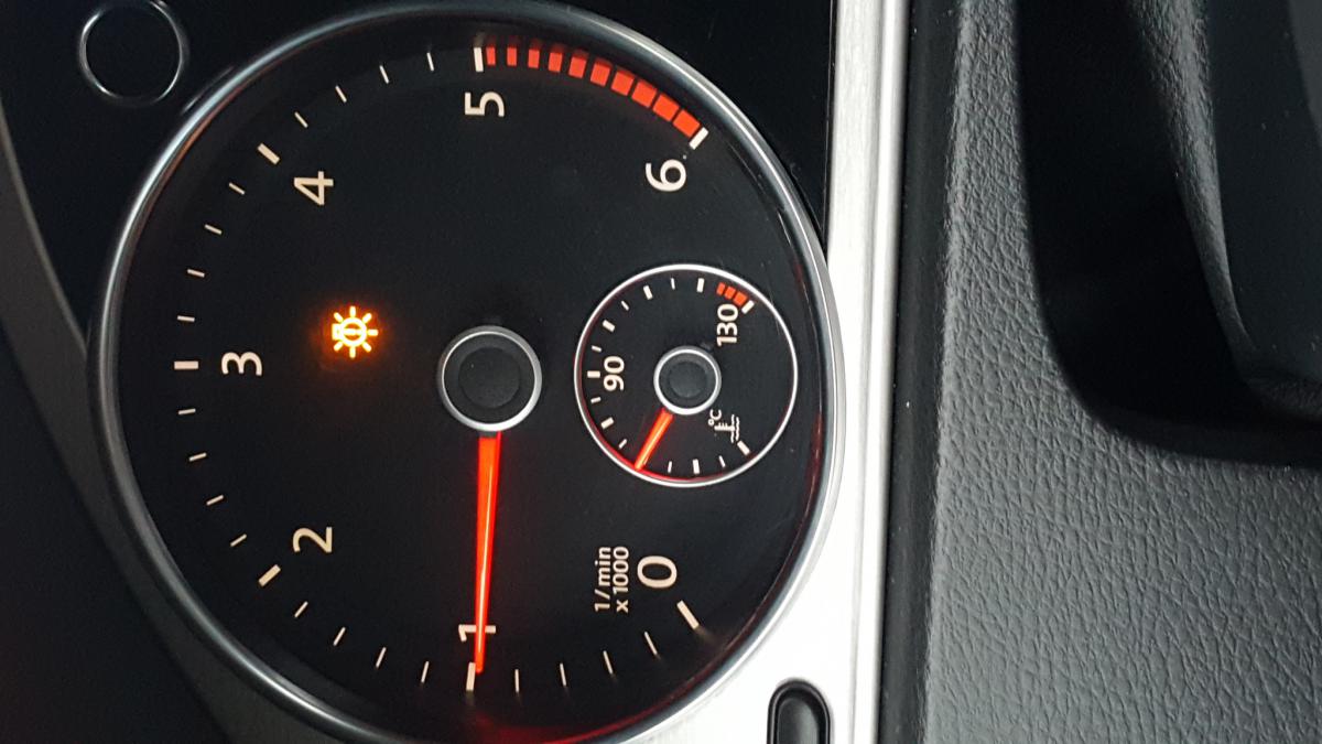

Ik heb idd een dsg bak. Dat lampje is vanwege de ledlampen van de DRL.
Wat ik niet begrijp is waarom de temperatuur daalt zodra ik de snelweg op ga.
0 -

Hoi allemaal,
Sinds deze winter valt het mij op dat de wijzer van koelvloeistofmeter niet tot de 90°C komt. Zelfs niet na een snelweg rit.
Hij blijft dan hangen bij de eerste en of tweede streep. Vanmorgen heb ik de thermostaatsensor laten vervangen. Hierdoor is het ietsje beter maar nog steeds niet hoe het volgens mij hoort te zijn.
Heeft iemand enig idee waar het aan zou kunnen liggen? Dank alvast voor jullie advies / tips.
Groet Shafqat

Melding op dashboard uitschakelen
in CC
Dank voor alle tips. Ik heb er uiteindelijk weerstanden tussen gemonteerd.
http://www.autostyle.nl/catalogus/led-weerstand-21w-8-ohm-12v-voor-led.html
Wel solderen of een kroonsteentje gebruiken.
Kabel van weerstand iets verlengen zodat je deze goed kunt wegwerken.
Weerstand op metaal / chassis plaatsen.
Kabel aan de onderkant van de unit eruit laten gaan. Rubberen afdichting goed waterdicht aandrukken.
