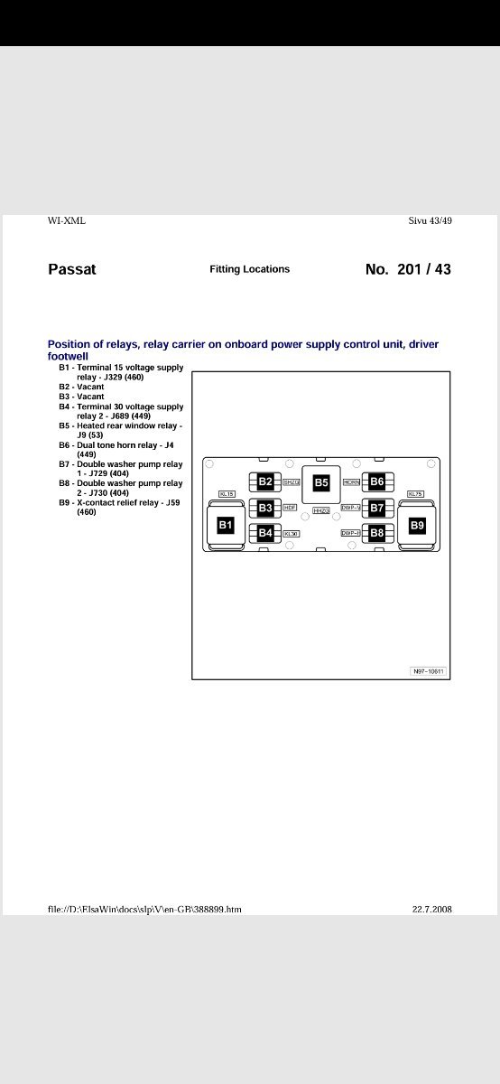

0 hakimdeechte Geplaatst 29 juli Auteur Geplaatst 29 juli Hey. Dank je wel. Het was relais 460. Door deze onderling te wisselen werkte de sproeier weer. Maar welke geeft stroom aan de sproeier? De linkse of rechtse?
0 maxx007at Geplaatst 30 juli Geplaatst 30 juli 7 hours ago, hakimdeechte said: Hey. Dank je wel. Het was relais 460. Door deze onderling te wisselen werkte de sproeier weer. Maar welke geeft stroom aan de sproeier? De linkse of rechtse? Bij een Variant werken de twee relais samen door de plus en de min om te wisselen voor ofwel voor sproeien ofwel achter sproeien. Bij een Sedan is dat niet aan de orde, want achter heb je geen wisser en geen sproeier.
0 hakimdeechte Geplaatst 30 juli Auteur Geplaatst 30 juli Jij bedoelt de relais 404. Dus b7 en b8. Die waren nog goed. Ik heb het over b1 en b9. Groeten Hakimo
