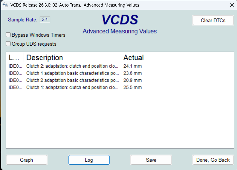

In mijn Passat B8 ligt een DSG DQ200 versnellingsbak. De auto heeft inmiddels 168.000 km op de teller en ik wil graag controleren hoe de koppeling er momenteel voorstaat.
Ik heb een VCDS-kabel, maar ik ben nog niet erg handig met het UDS-protocol. In mijn vorige Passat B6 met het CAN-protocol vond ik de meetwaardeblokken net iets overzichtelijker.
Mijn vraag: welke IDE-waardes moet ik precies aanvinken in de 'Advanced Measuring Values' om de dikte, speling of resterende marge van de koppelingsplaten uit te lezen?

De info die ik vond op Ross tech forum. Denk dat de reply van Vdub zelf is.
Je moet de berekening maken van de 2 uitgelezen waardes.
first clutch plate: IDE06293-ENG120904 min IDE06287-ENG120906
minimum is 2mm
- second clutch plate: IDE06283-ENG120908 min IDE06291-ENG120901
minimum is 1mm

het is gelukt !!! en gelijk mening van AI gevraagd 😀😀😀
Meetwaarde Waarde
Clutch 1 adaptation basic characteristics 23,6 mm
Clutch 2 adaptation basic characteristics 20,9 mm
Clutch 1 end position 25,5 mm
Clutch 2 end position 24,1 mm
Mijn beoordeling
Deze waarden zien er heel normaal uit voor een DQ200.
  • Het verschil tussen de "basic characteristics" en de "end position" is logisch.
  • Ik zie niets dat wijst op een koppeling die aan het einde van zijn levensduur is.
  • Als de koppelingen ernstig versleten zouden zijn, zie je vaak problemen zoals:
    • schokken bij wegrijden,
    • slippen,
    • foutcodes,
    • of een basisafstelling die niet meer succesvol kan worden uitgevoerd.
Op basis van alleen deze meetwaarden zie ik geen directe reden om aan te nemen dat de koppelingen versleten zijn.

Ga ze zelf ook eens uitlezen maar ik ga denk ik niet wachten tot er problemen optreden en gewoon preventief laten vervangen. Ik denk eraan om zelfs tot bij @Vdub te rijden en de koppeling incl massavliegwiel enz te laten vervangen en alles wat nog handig is om ineens te laten vervangen wanneer het toch open ligt.
Geen idee wat de ideale kilometerstand is om ze preventief te laten vervangen. Zie soms wel bij de overgang van de ene versnelling naar de andere dat het toerental wat lichtjes doorschiet.

Ja zeker. Door VAG Techniek, motor naar 185 PK en DSG naar Stage2.
50 minuten geleden, navi16 zei:
Dat zal de levensduur van de koppeling wel ten goede gekomen zijn. Volgens verhalen zijn de niet getunede dsg bakken al vroeger aan de beurt qua koppeling vervangen.

ik kan niet zien welke meetwaardenblokken je precies hebt maar als mijn rekensom klopt is koppeling 1 nog 1,9mm (VW zegt versleten vanaf 2mm en lager) en koppeling 2 is nog 3,2mm (versleten bij 1mm)
Op 16-7-2026 om 07:29, wulfke zei:
minimum is 2mm
minimum is 1mm
heb deze gebruikt.
