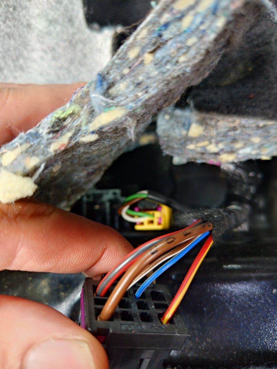

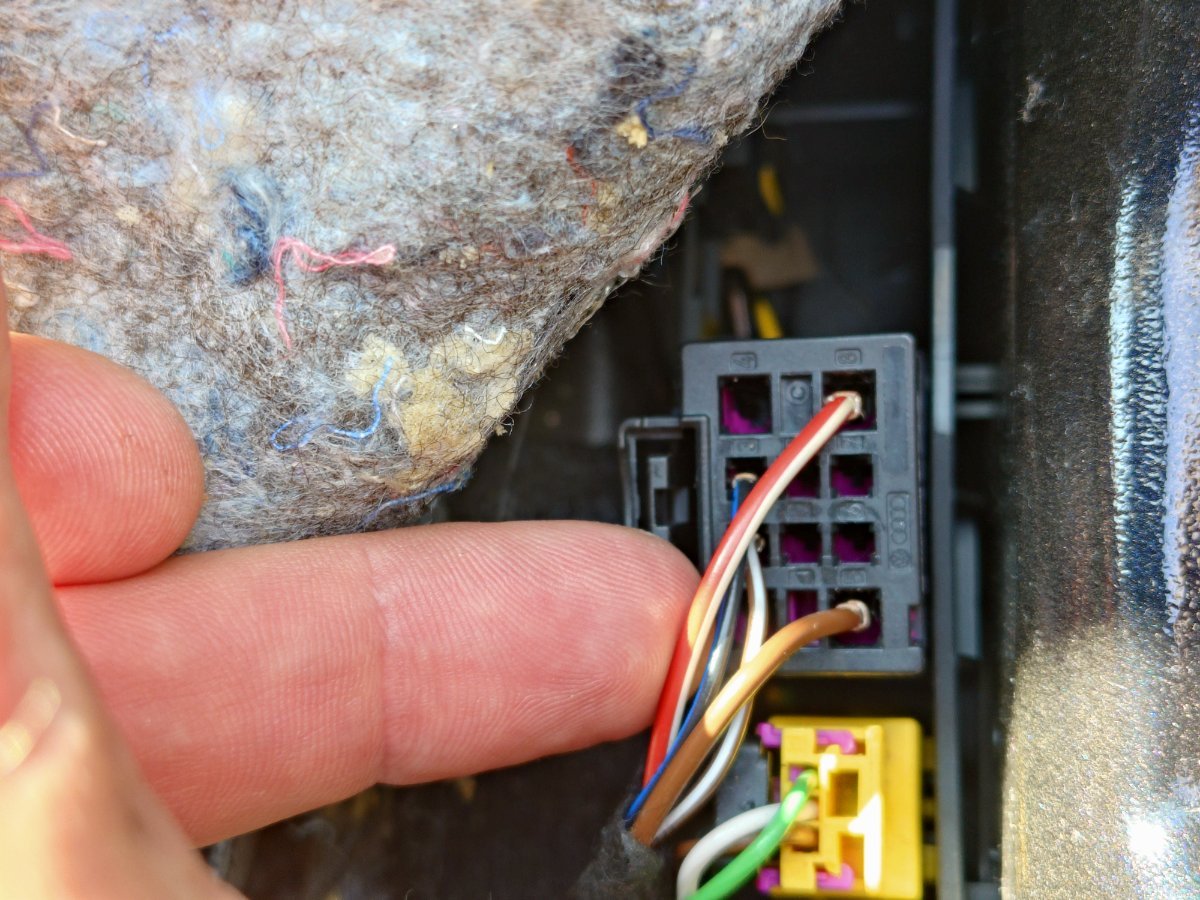

Vandaag wat foto's kunnen nemen van de stoel stekkers en vloer stekkers;
Bovenste foto is passagier. Daar mist de juiste dikte plus en min. Ik moet even kijken of daar ook een LIN naartoe moet.
Onderste is bestuurders kant. Deze zijde mist CAN & LIN maar gezien ergocomfort heeft deze wel de juiste plus & min.

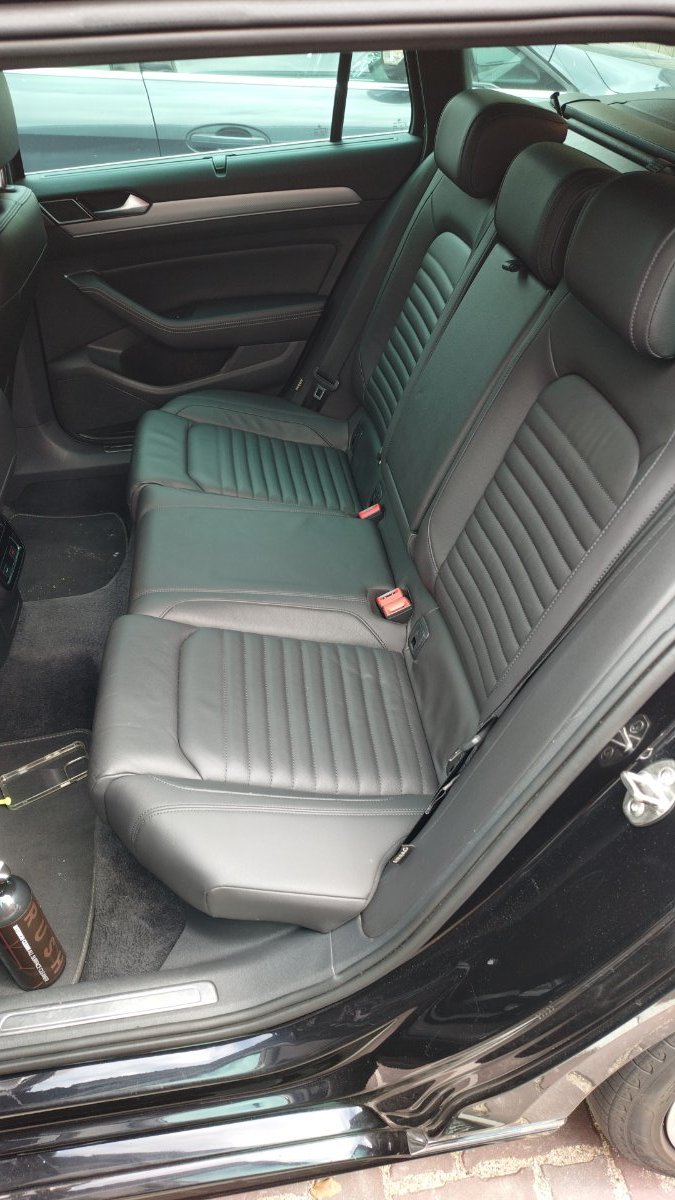

Achterbank al gemonteerd, wat een getob met dat "slotje" aan de zijdes zeg. Heb zelf een lekke koppakking inmiddels en wat een viezerikken heb je toch. Wat een troep eronder...
