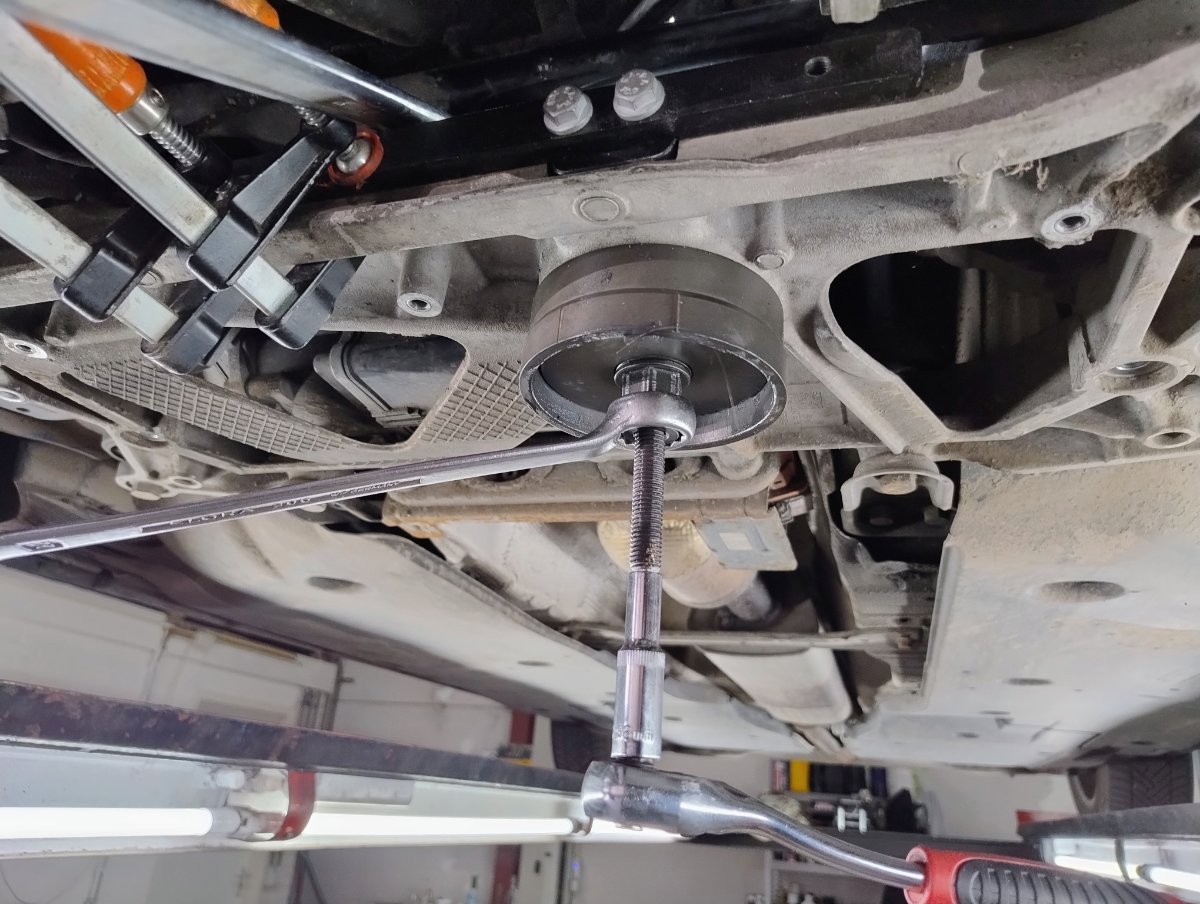

Mocht iemand zich dit ooit nog afvragen. De tool werkt.
Rubber is dezelfde afmeting als die voor een B6/B7. Veel ruimte is er echter niet ivm het stuurhuis.
Idealiter het subframe iets laten zaken of het stuurhuis wat aanpassen.
