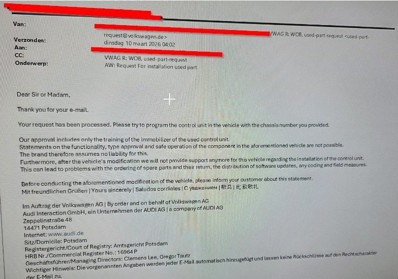

Ik heb een gebruikte digitale teller gekocht. Hiermee ben ik naar een vag garage gegaan. Tijdens het inbouwen kwam er een melding dat er mail gezonden moest worden voor vrijgaven. Dit is gebeurd en ik heb ook de mail waaruit blijkt dat ie is goedgekeurd.
Vervolgens weer naar de garage gegaan om het af te maken. Maar het is niet gelukt. Met name omdat we niet weten welke weg we nu moeten bewandelen. De persoon in kwestie had dit nog nooit gedaan. Hij is naar een collega gegaan en die zei het volgende; We moeten opnieuw de aanvraag insturen met bijgevoegd aankoop bewijs van het nieuwe instrumentenpaneel en Chassisnummer van de auto waar het instrumentenpaneel uit komt.
Als de bevestiging komt van vrijschakeling. Hebben we 24 uur de tijd om het instrumentenpaneel te wisselen
Ondanks dat ik er geen ervaring mee heb, heb ik zo mijn twijfels of dit wel klopt. In de TPI staat namelijk dat het niet binnen een bepaald tijdsbestek moet nadat het is goedgekeurd. Tevens was het chassisnummer waar om gevraagd wordt gewoon zichtbaar in Odis en stond dit volgens mij zelfs op de goedkeuringsaanvraag in de mail.
Kan iemand bevestigen of er nogmaals een aanvraag ingediend moet worden. Of weet iemand wat we nu in Odis moeten doen?

Als ik de mail lees, zeggen ze iets over de immobilizer. Die zit niet in het instrumenten paneel maar in de stuurkolommodule.

Het heeft even geduurd maar hij doet het. De 1e keer dat de kilometerteller erin ging was de inlog gebruikt van persoon A. Met de gegevens van deze persoon was de aanvraag ingediend.
Nadat de mail was ontvangen ging de teller er voor de 2e keer in. Toen zijn de inloggegevens gebruikt van persoon B. En dat pikte Odis niet.
Uiteindelijk weer de gegevens van Persoon A gebruikt. Toen hoefde alleen de immo (beiden sleutels) worden ingeleerd en de klus was geklaard.
