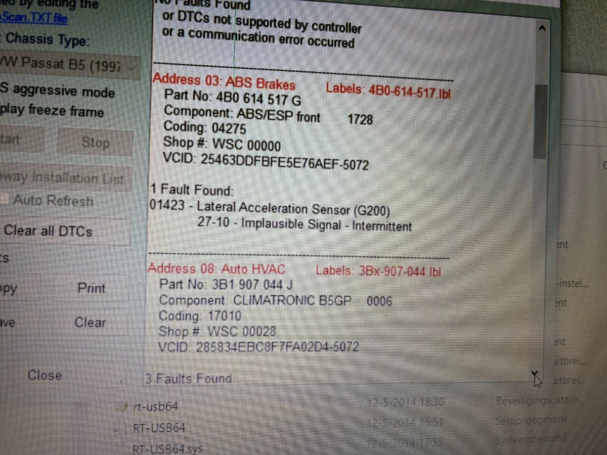

Ik heb een acute hulpvraag. Sinds een paar dagen merk ik dat de motor 'bokt' bij het gebruik van het gaspedaal oftewel versnelling. Laat ik het gaspedaal los of houd ik 'm in 1 stand dan normaliseert de motor. Ik zie dan ook af en toe het gele motor lampje op het dasboard branden en weer uitgaan. Ik heb de auto uitgelezen. De storing die wordt aangegeven is die van de Component ABS/ESP met omschrijving 01423 - Lateral Acceleration Sensor 27-10 Implausable Signal - Intermittant. Is dit de veroorzaker van het probleem? En zo ja, waar zit deze sensor? Kan ik die zelf vervangen? Groetjes Ron

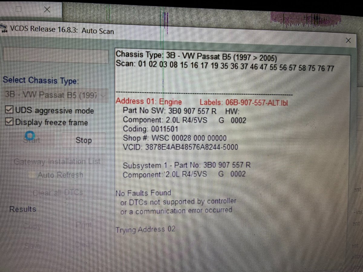

er is sowieso wat mis met het uitlezen, 01 Engine is ook rood dus zit daar ook een fout in, alleen kan die blijkbaar niet goed verbinding maken.
Die G200 zal een ABS/ESP lampje laten branden, geen motorlampje. G200 zit ergens onder het stuur denk ik.
Je verwacht inderdaad dat bij die foutcode dat het ABS/ESP lampje gaat branden. Maar goed niet altijd alles is even logisch. Ik kan de auto nog een keer uitlezen natuurlijk. Misschien dat ie dan wel een verbinding maakt want er zit toch kennelijk iets niet goed.

Straks nog een keer aan de VCDS koppelen en zien of er motorisch een melding gegeven wordt.
