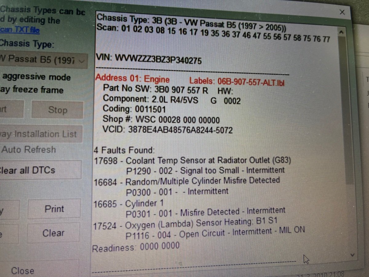

Ik heb nogmaals jullie advies nodig. Ik heb alle 4 de bobines vervangen maar blijf problemen houden. VCDS geeft de volgende meldingen.

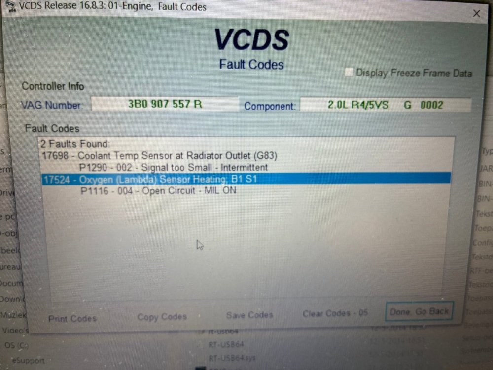

het hitte element van de kat werk niet, bekabeling? en de sensor van de koelwater ook?
Als je die eerst verhelpt zou die beter moeten lopen en dan kun je kijken naar de misfires, komt die voor bij nummer 1 deze even wisselen met een andere en kijken of die meeverhuist.

Ik zou eerst die andere twee storingen eruit halen.
Een een originele VCDS nemen, eerst lees je uit op engine die is rood maar geeft geen storingen en nu lees je uit P1290 signal too low, terwijl P1290 signal too high zou moeten zijn en signal too low is P1291.
