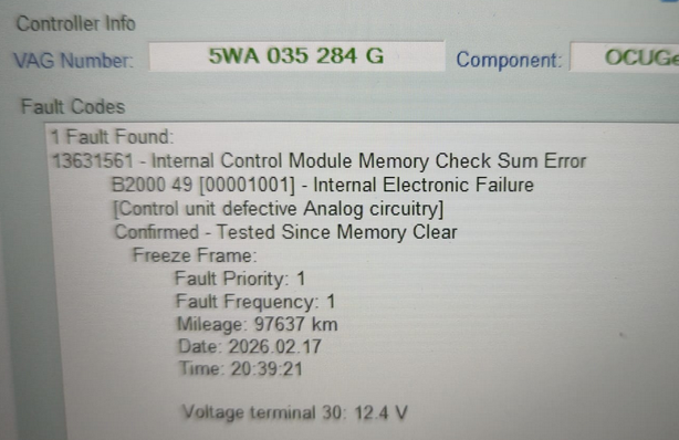

Ik heb een storing in de SOS module en het knopje heeft nu ook rode led. Heeft iemand enig idee wat onderstaande storing kan betekenen, of wat eraan te doen is eventueel? Ben bang dat de unit vervangen moet worden. En die zit achter de tellerbak vermoed ik. Niet iets waar ik echt zin in heb.
Overigens de module is aantal weken geleden voorzien van software update/TPI 2063903 , omdat het maar niet wil lukken hoofdgebruiker te worden op de auto. Ik heb internet verbinding, alleen hoofdgebruiker worden, of privacy nivo aanpassen krijg ik "Wordt geladen", maar verder dan dat gaat het niet. Wellicht is er een verband hiermee, ook al waren er voorheen geen storingen aanwezig.

De sos module zit achter het infotainment scherm. Dus nog relatief makkelijk bereikbaar.
Hieronder een linkje naar een Russisch topic met dezelfde foutcode en hij doe bepaalde handelingen. Misschien even google translate erop los laten en zien of het iets gelijkaardig is wat deze kerel wou oplossen.
https://www.drive2.ru/l/695177772607211242/
Is dat niet de batterij van de unit die vervangen moet worden?
Dat heb ik ook gelezen, maar is andere code heb ik me laten vertellen. Heb zojuist een andere module gekocht uit een '23 auto. Dat verhaal van die Rus lukt ook niet zonder Odis, en ik lees ook dat in 90% van de gevallen het ding gewoon stuk is.... Ik kom ze ook niet veel tegen, tenminste niet jonger of oudere versie. Antera heeft echt serieus werk gestoken (echt hulde voor hem!) in updaten, opnieuw inleren enz. Maar kreeg het gewoon niet goed werkend, het aanmelden dan. Nu die helemaal de geest gegeven heeft, was dat misschien voorbode, geen idee.... Maar ben het aardig zat met die module en hij moet ook binnenkort gekeurd worden, heb niet weken de tijd om SOS werkend te krijgen. Dus dan maar een (niet zo goedkope) gebruikte proberen.

Nou, vraag me niet hoe..... want ik knipperde met mijn ogen en de foutcode was weg! Rainesh heeft er even naar gekeken en de SOS module doet het weer🥳👌. Gewoon op afstand via VAG-com opgelost, niets met Odis. Ik ben werkelijk langer bezig mijn laptop aan te sluiten en telefoon als hotspot in te stellen, dan hij in het regelapparaat bezig geweest is. Van de week langs om hoofdgebruiker te worden op te lossen. Nu ff kijken om die andere module te annuleren....
