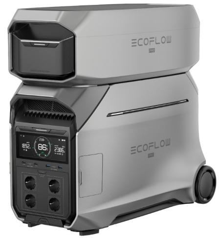

Daar bij neigen we naar een een goede hybride 4x4 en de ruimte om er een nacht in te kunnen slapen, wat we al gewend zijn met het T5-campertje, om eventueel elektrisch verder te kunnen rijden kunnen we ook onze thuis stroom krachtpasser mee nemen om onderweg nog even de wagen bij te laden met de 8 kw, die zowel aan de laadpaal, 220 kan worden bijgeladen of eventueel met de opvouwbare zonepanelen als de ruimte in de nieuwe wagen dat toelaat.

Een (JEEP, LANDROVER) of ruime hybride 4x4, heeft ook zo zijn charme ,naar ons gevoel wij hebben kort geleden een stroomkrachtpasser gekocht waar je ook de hybride accu's onder weg mee kan bijladen of door een 220v of de krachtige opvouwbare zonepanelen, en laadpalen.
