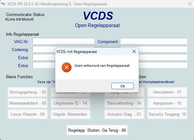

Nog even een aanvulling, via de comfort module geprobeerd het regelapparaat voor de bandenspanning te openen.
Echter krijg ik geen terugmelding hiervan
Ook geprobeerd de 4F te coderen, maar nu krijg ik weer een andere melding op 4F zie lijst
Hoe krijg ik de meldings bandenspanning in de ESP non-actief?

Ga ik verder kijken in de regelapparaten zie in Comfort onder 4C bandenspanning II maar geen communicatie hiermee, hetzelfde geldt bij Chassis onder 65 bandenspanning maar ook geen communicatie mee mogelijk.
Kijk ik in de installatielijst staan beide niet aangevinkt, maar geven blijkbaar wel de foutmeldingen.
