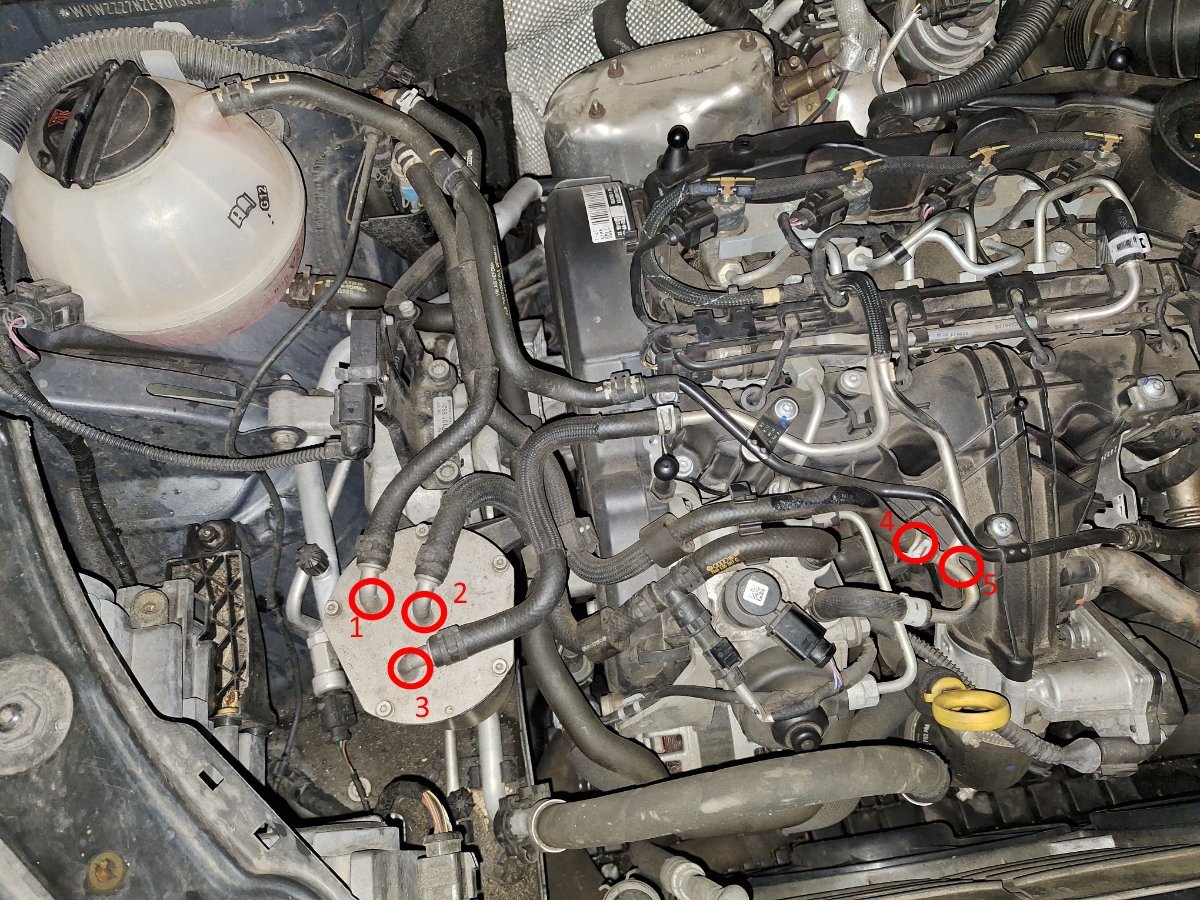

Mijn 2.0TDi EA189 motor heeft 235.000km gelopen. Na zware belasting deze zomer (bergen, caravan, 42 graden) lijkt de motor wat rauwer te lopen bij deellast / lage toerentallen. Ik wil graag proberen wat een injectorreiniging met Liqui Moly Diesel Purge uithaalt.
Ik twijfel tussen de directe methode (slangen in het blik) en de methode met Diesel Purge in het filter. Een technisch advies waarschuwt mij dat de directe methode bij dit specifieke 3-poorts filter met thermostatisch circuit (zie foto aansluiting 4 en 5) risicovol is voor de CP4 pomp vanwege hitte en gebrek aan smering/druk.
Wat is jullie ervaring? Is het vullen van een leeggetrokken filterhuis met Diesel Purge voldoende effectief, of is de directe spoeling zoals hieronder beschreven de enige methode die echt resultaat oplevert?
De directe methode zou dan zo moeten worden aangesloten (zie foto voor nummers), maar daarmee gaat het thermostatisch circuit wel onderuit.
  • Aanvoer vanaf brandstof tank (1) verbinden met retour brandstoftank (4, rubberen slang op T-koppeling) zodat de brandstofpomp gewoon kan draaien
  • Aanvoer motor vanaf filter (2) met een klein extra brandstoffilter in het blik met Diesel Purge
  • Retour filter (3) in blik met Diesel Purge
  • Retour vanaf de brandstofrail/injectoren (5, stalen uiteinde T-koppeling) ook in blik met Diesel Purge

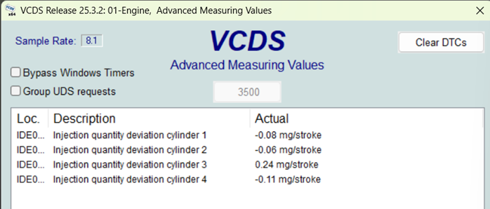

Misschien ook een idee om de verstuiver deviatie te controleren met een diagnose systeem. En checken of je rondom de motor iets kunt zien qua lekkage. Brandplaatje van een verstuiver defect? En probeer eens ergens anders te tanken om te zien of dat verschil maakt.
Dank! De deviatie waardes zijn netjes, ik vraag me alleen af of het verstuiverbeeld (heet dat zo? 😅) door de hete motor minder goed is door roetafzetting of verlakking. Intussen heb ik het idee dat ik met mijn hogedrukpomp beter niet voor de directe purge kan gaan omdat de kans op lucht in de hogedrukpomp te groot is en dit type (CP4) daar extra gevoelig voor zou zijn.
Ik ga denk ik eerst voor de reiniging via het filterhuis, zoals ik het lees is dat directer dan via de brandstoftank. Daar wordt het teveel verdund en zou ik beter een ander additief kunnen gebruiken.

Ja inderdaad die waardes zijn normaal. Ik zou gewoon aanhouden wat er op de verpakking staat van zo’n additief. Heb je verder geen fouten voorstaan in engine - 01 ?
