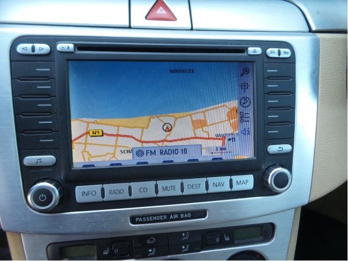

lampie44 Geplaatst 13 december, 2025 Geplaatst 13 december, 2025 goede dag ik heb nu net een ander passat gekocht uit duitsland maar de navigatie is verouderd en ik zou er graag een nederlandst handleiding van hebben maar vloks wagen kent het chassis nummer niet kan niemand me verder helpen groeten
Procaliber Geplaatst 13 december, 2025 Geplaatst 13 december, 2025 Dit is ook wel een oud systeem: RNS MFD2 Kon je updaten door er een DVD in te doen, kan je beter een andere radio regelen denk ik.
dieseltje Geplaatst 13 december, 2025 Geplaatst 13 december, 2025 (aangepast) Als t één van de eersten is, was updaten zelfs nog met CD. Updates zijn er niet meer. Afhankelijk van bouwjaar van je aangekochte passat kun je er een nieuwer systeem inzetten. mocht je meer info of een log dmv vcds hebben, kun je evt meer advies vragen. 13 december, 2025 aangepast door dieseltje

lampie44 Geplaatst 20 december, 2025 Auteur Geplaatst 20 december, 2025 Op 13-12-2025 om 17:23, dieseltje zei: Als t één van de eersten is, was updaten zelfs nog met CD. Updates zijn er niet meer. Afhankelijk van bouwjaar van je aangekochte passat kun je er een nieuwer systeem inzetten. mocht je meer info of een log dmv vcds hebben, kun je evt meer advies vragen. De cd/dvd die er in zit is een v8 Welke radio is aan te bevelen en is er iemand die dat kan in bouwen Wat wel fijn is dat de navigatie ook in de teller klok aan gegeven wordt
dieseltje Geplaatst 21 december, 2025 Geplaatst 21 december, 2025 Dan kom je uit op een RNS model 310, 315 of 510. minimale vereiste is gateway E of hoger. Als je een Discover Media PQ wilt hebben, moet je ook minimaal zwart/wit teller hebben om weergave in de teller te krijgen. Alles van aftermarkt valt dan af omdat je teller communicatie wilt hebben.
