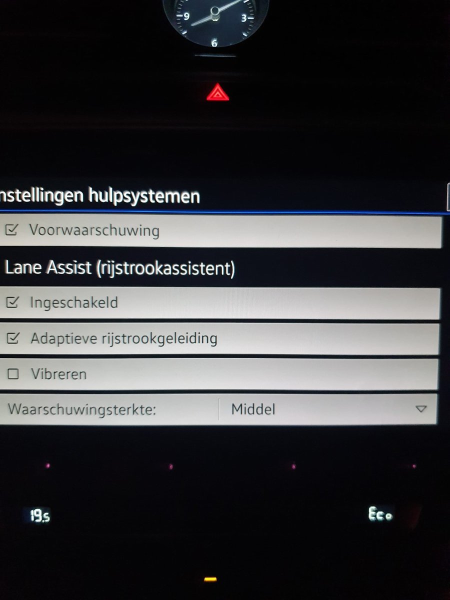

Onlangs heb ik mijn discover pro unit vervangen van een 2 naar 2.5. Alvorens ik dit deed heb ik een backup gemaakt van de 5F Adpmap. Bijna alles werkt weer zoals het deed. Ik mis alleen het menu om de lane assist instellingen aan te passen. Hierin kan je instelling hoe vroeg/laat het systeem moet ingrijpen en volgens mij ook hoe hevig te stuur trilt.
Ik krijg het niet voor elkaar het menu terug te krijgen. Ik kan lane assist en adaptive lane assist aanvinken. Maar daaronder moet nog een 3e regel zijn.
Zojuist heb ik ook instellingen via vcds aangepast in me A5 module. Dit zou mijns inziens niet moeten wat alleen mijn 5F is vervangen. Wie o wie heeft een idee?
Mocht je dit menu wel zien, wil je dan je adpmap uploaden?

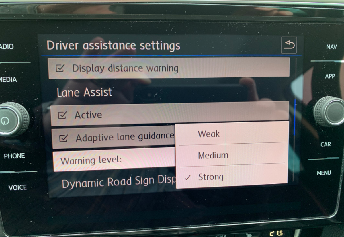

Zoiets als onderstaande
