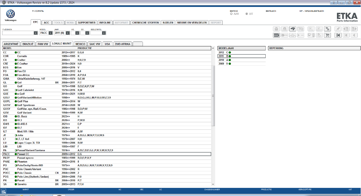

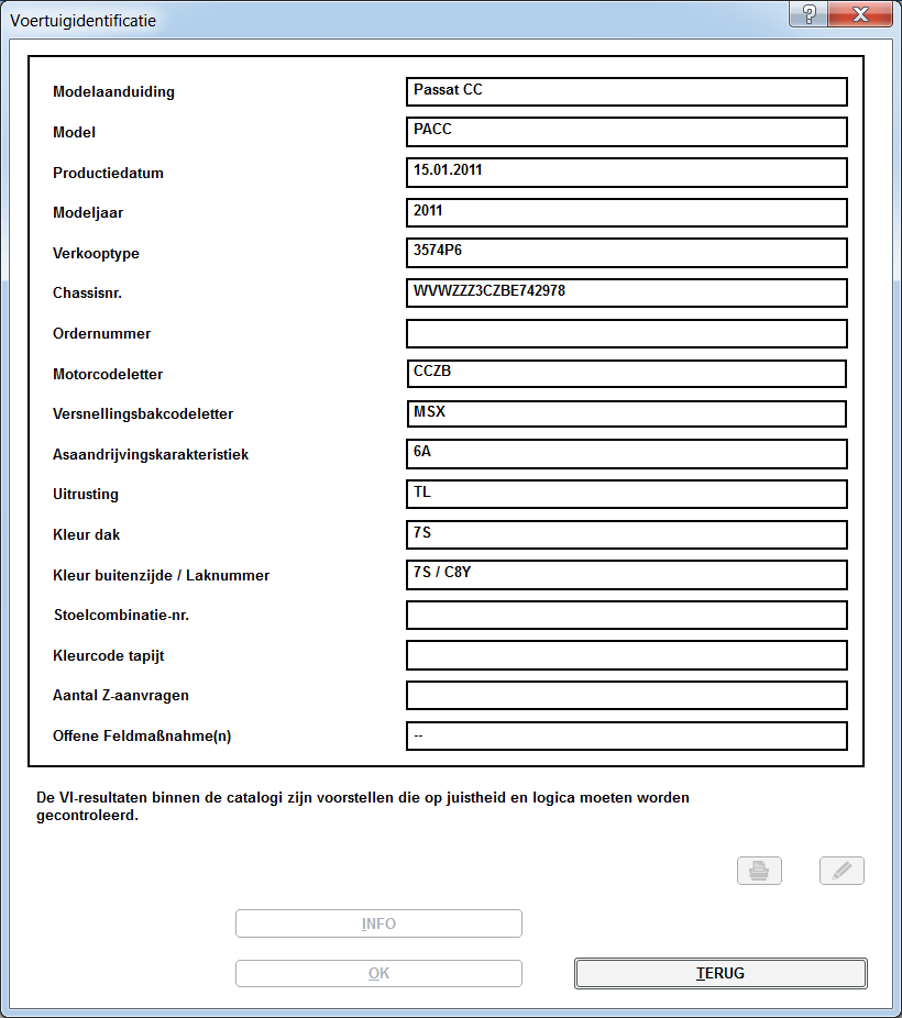

0 Diver Geplaatst 11 november, 2025 Geplaatst 11 november, 2025 (aangepast) De CC is vanaf 2012, de Passat CC van daar voor, er staat ook geen CCZ motor tussen 11 november, 2025 aangepast door Diver
0 DutchDick Geplaatst 11 november, 2025 Auteur Geplaatst 11 november, 2025 He Diver, Ik heb nog ff gezocht naar een sticker met alles erop, echter geen sticker te vinden zowel in de kofferdak en op een deurstijl. Wel op het distributiedeksel de code CCZ117955, vin nummer WVWZZZ3CZBE742978 Dan mag ik er toch vanuit gaan dat het een CCZ motor is? grtzzz

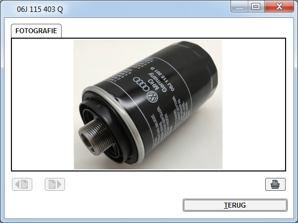

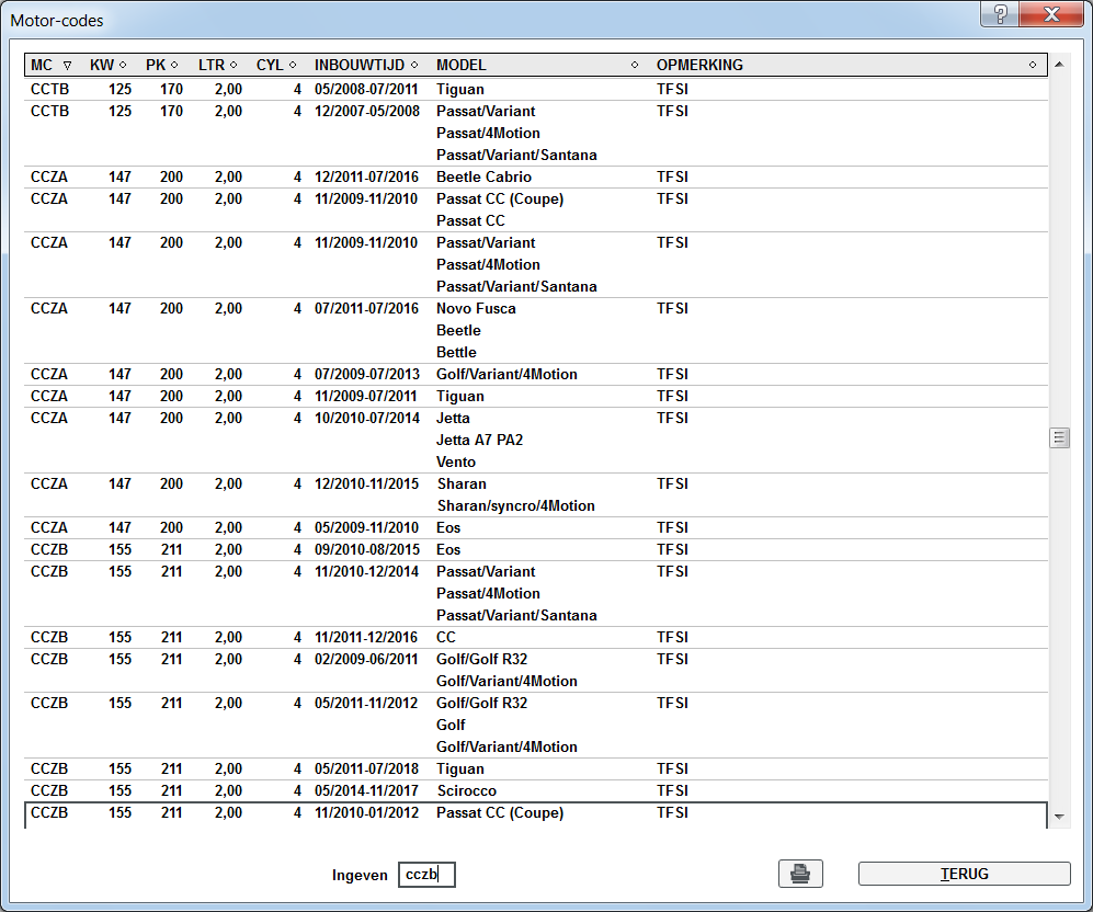

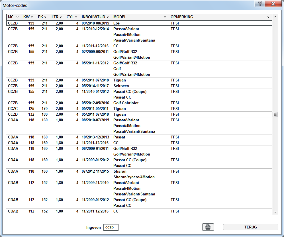

0 Diver Geplaatst 11 november, 2025 Geplaatst 11 november, 2025 (aangepast) 11 november, 2025 aangepast door Diver
0 Diver Geplaatst 11 november, 2025 Geplaatst 11 november, 2025 (aangepast) Er zijn ook golf cabrio met een CCZB motor 11 november, 2025 aangepast door Diver
0 DutchDick Geplaatst 11 november, 2025 Auteur Geplaatst 11 november, 2025 Thanks voor de info, als ik op dat nummer zoek kom ik filters tegen met buitendraad. Maar bij mij zit er een filter in met binnendraad, dus kan ik er het originele filter niet opzetten. Hoe los ik dit op? grtzzz

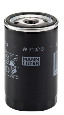

0 DutchDick Geplaatst 11 november, 2025 Auteur Geplaatst 11 november, 2025 Zojuist, DutchDick zei: klopt dat is buitendraad, bij mij zit er binnendraad in de Mann 719/13 zie foto
0 DutchDick Geplaatst 11 november, 2025 Auteur Geplaatst 11 november, 2025 Ik weet niet of dat wel goed is, qua druk etc.

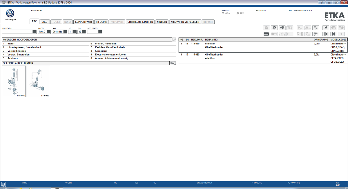

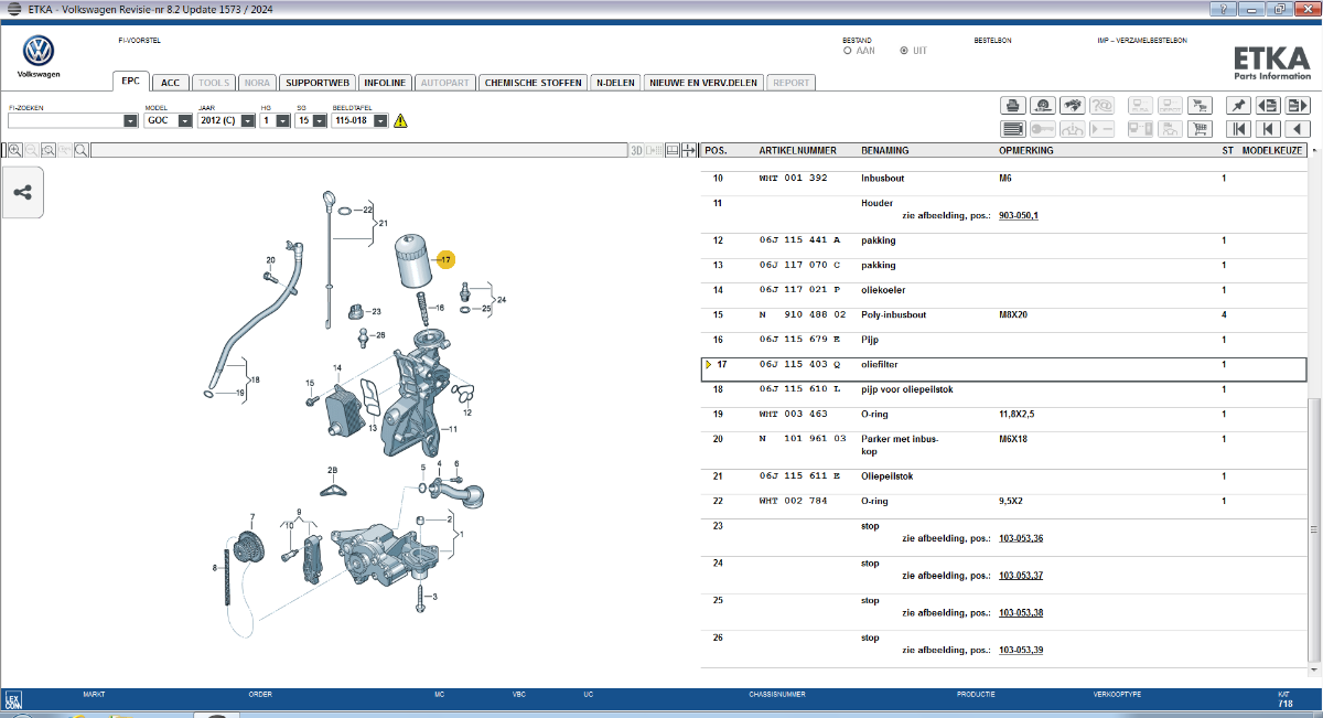

0 Procaliber Geplaatst 11 november, 2025 Geplaatst 11 november, 2025 Dus dan moet je deze hebben: https://www.autodoc.de/mann-filter/963644#olfilter

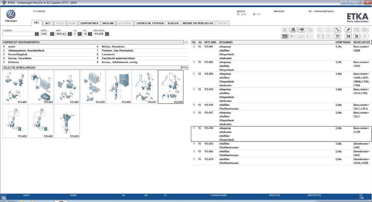

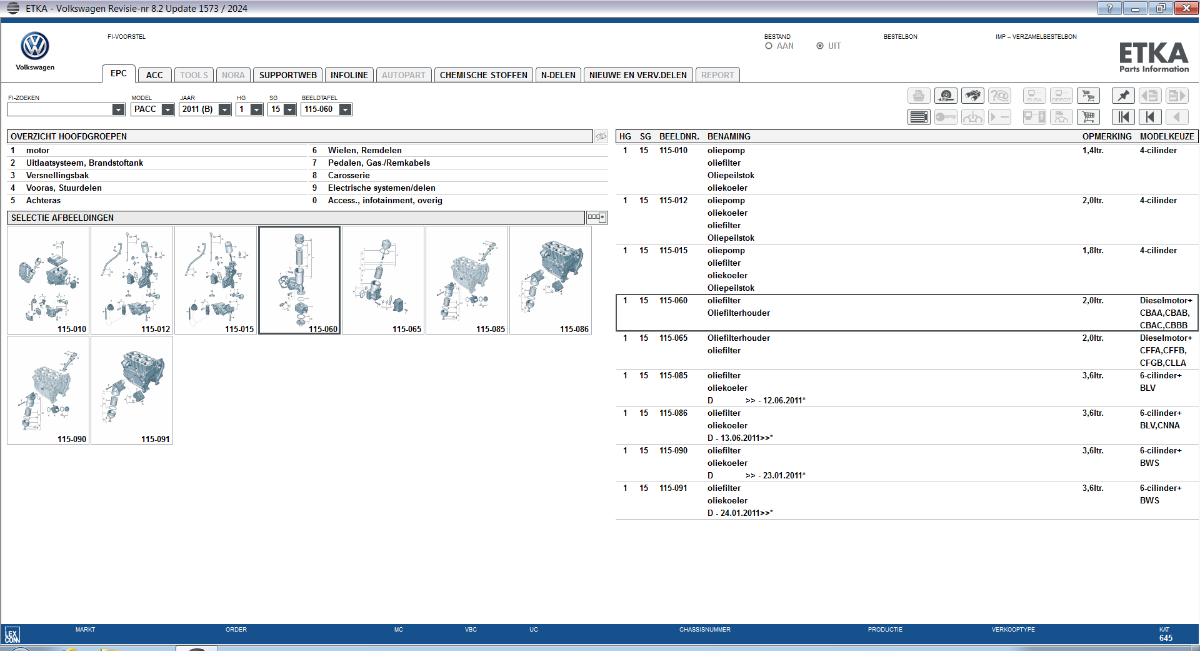

0 Diver Geplaatst 11 november, 2025 Geplaatst 11 november, 2025 2 minuten geleden, Procaliber zei: Dus dan moet je deze hebben: https://www.autodoc.de/mann-filter/963644#olfilter Nee moet juist binnen draad zijn, ff door lezen, dat is nu juist het punt, volgens ETKA klopt het ook niet.
