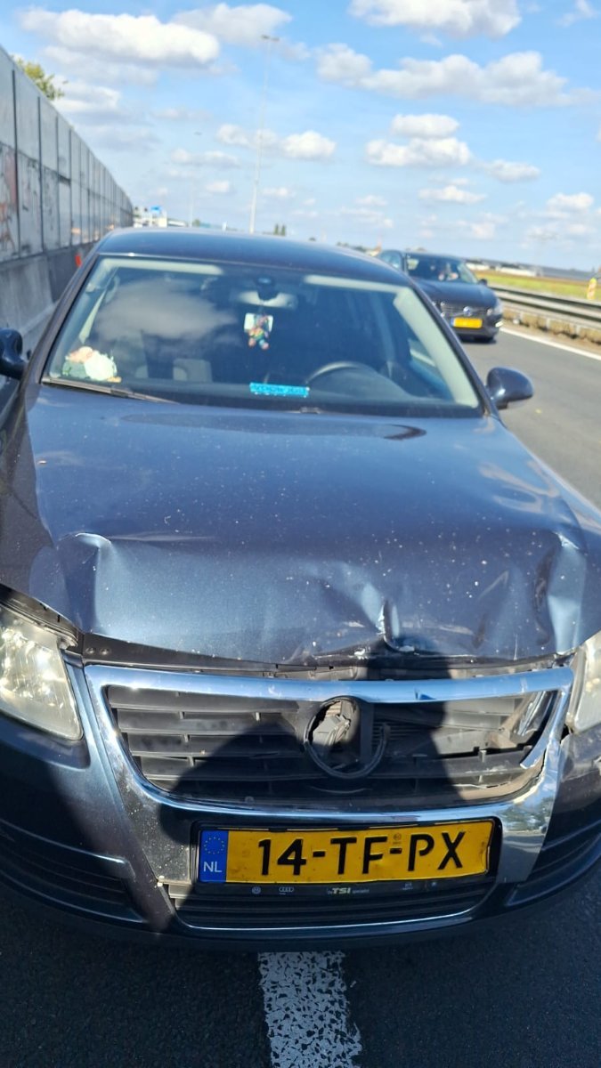

0 Tuurtjedevos Geplaatst 28 september, 2025 Auteur Geplaatst 28 september, 2025 Andere auto was een suv die heeft weinig schade. Dit is een file botsing jammer genoeg. Dus ik zal binnenkort een topic aan maken voor herstel voor kant
