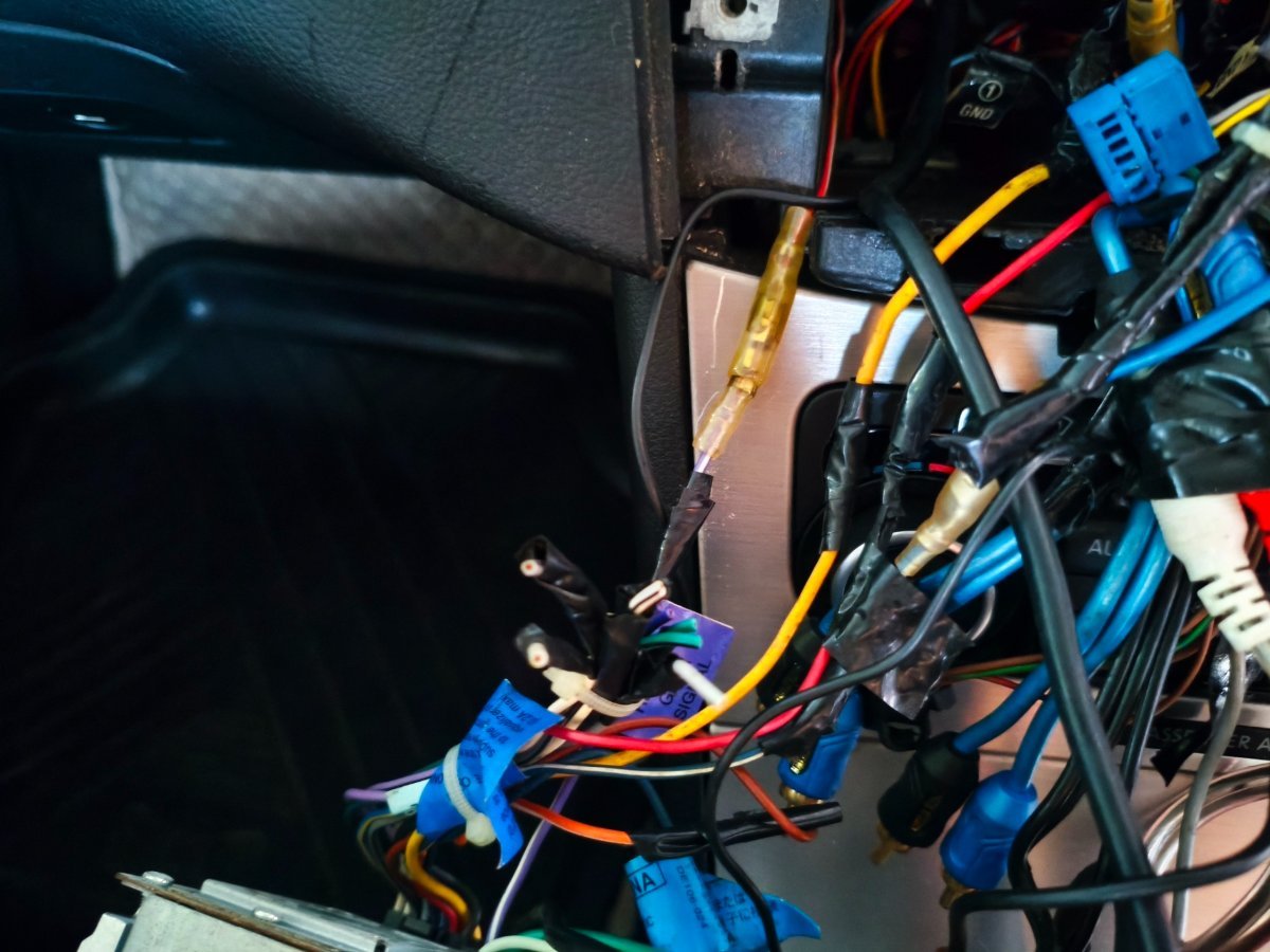

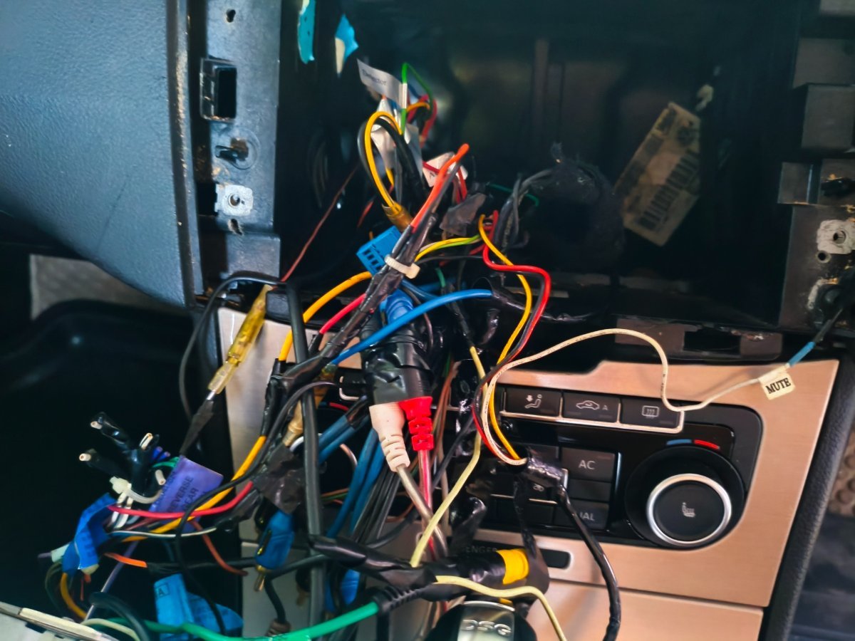

Kan iemand mij helpen aan een bekabelingsschema voor de aansluiting van de radio, origineel heeft hier een RCD 510 ingezeten.
De vorige eigenaar heeft deze vervangen voor een JVC KW-AV71BT, echter hij heeft alles qua label en originele aansluitingen weggeknipt.
Deze set geeft geen geluid meer maar ik zie hem wel afspelen via SD kaart en USB, ik kan geen kleurencombinaties of labels vinden om dit opnieuw aan te sluiten.
Daarom zoek ik het schema met kleuren voor het aansluiten van de speakers enz.

Dickimage.thumb.jpeg.22573893af29b90c1bdb2a4afad5c117.jpegimage.thumb.jpeg.dbf2699177dee69706ee6005045dd752.jpeg

Vreemd, hoe kan er bij zo een professioneel aangesloten systeem iets mis gaan..
Is er nog iets van quadlock stekker aanwezig ? Zie schema's vanaf pagina 268

Neen helaas, het is 1 grote rommel
Hier wordt niet echt nauwkeurig gewerkt in Thailand, iedereen noemt zich specialist.
Jammergenoeg heb ik hier niet opgelet bij aankoop, nu wil ik de JVC wisselen voor een android set met navi.
Vandaar de vraag voor schema's zodat ik de nieuwe set opnieuw goed kan aansluiten.
Bedankt voor je info, kga kijken of ik er uit kan komen

Bedankt voor de schema's, probleem is opgelost en alles werkt weer. Kabels nu netjes gelabeld en geordend volgens schema.
