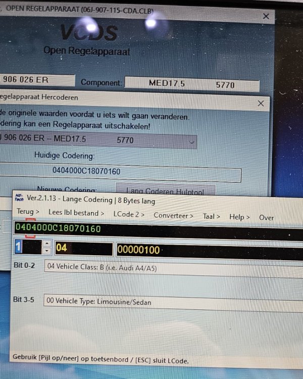

R-line Geplaatst 25 juli, 2025 Geplaatst 25 juli, 2025 Ik zie dat in bovengenoemde module bit 3-5 staat ingesteld op Limousine/sedan. Ik kan met het pulldown menu ook voor Wagon kiezen. Ik heb een Passat 3C B6 station/variant dus volgens mij een Wagon. Heeft het nut om deze instelling aan te passen en wat voor effect heeft dit?
0 tiptronic Geplaatst 25 juli, 2025 Geplaatst 25 juli, 2025 Zou hem dan wel op variant zetten, herinner me dat het sowieso invloed had op de ruitenwisser achter.Baat het niet dan schaad het niet. Verstuurd vanaf mijn SM-A546B met Tapatalk
0 R-line Geplaatst 25 juli, 2025 Auteur Geplaatst 25 juli, 2025 (aangepast) 1 uur geleden, martijn v o zei: Welke VCDS gebruik jij dan? Hallo Martijn, maakt het uit welke versie ik gebruik voor de instelling? Ik gebruik versie 24.7.1 25 juli, 2025 aangepast door R-line
0 martijn v o Geplaatst 25 juli, 2025 Geplaatst 25 juli, 2025 Nee als het een originele is niet. Ik heb even in mijn 3C uitdraaien gekeken maar daar kan ik het ook niet vinden, mijn hardware had ook een ander nummer: ------------------------------------------------------------------------------- Address 01: Engine Labels: 03G-906-021-BMM.clb Part No SW: 03G 906 021 NK HW: 03G 906 021 AB Component: R4 2,0L EDC G000SG 9354 Revision: --H05--- Serial number: VWZCZ000000000 Coding: 0000072 Shop #: WSC 05311 000 00000 VCID: 75EBE5561C5730EEA9-8020 No fault code found. Readiness: 0 0 0 0 1 ------------------------------------------------------------------------------- Ik zou ook niet weten waarvoor de auto dat gebruikt in 01. ABS zou nog kunnen met remmen als er een aanhanger achter zit en voor het plaatje in het display tussen de tellers maar verder geen idee.
0 R-line Geplaatst 26 juli, 2025 Auteur Geplaatst 26 juli, 2025 Ik heb het geprobeerd te wijzigen maar heb een security code nodig. Maar als er niet bekend is waarvoor deze instelling diend kan ik hem maar beter zo laten als hij is.
