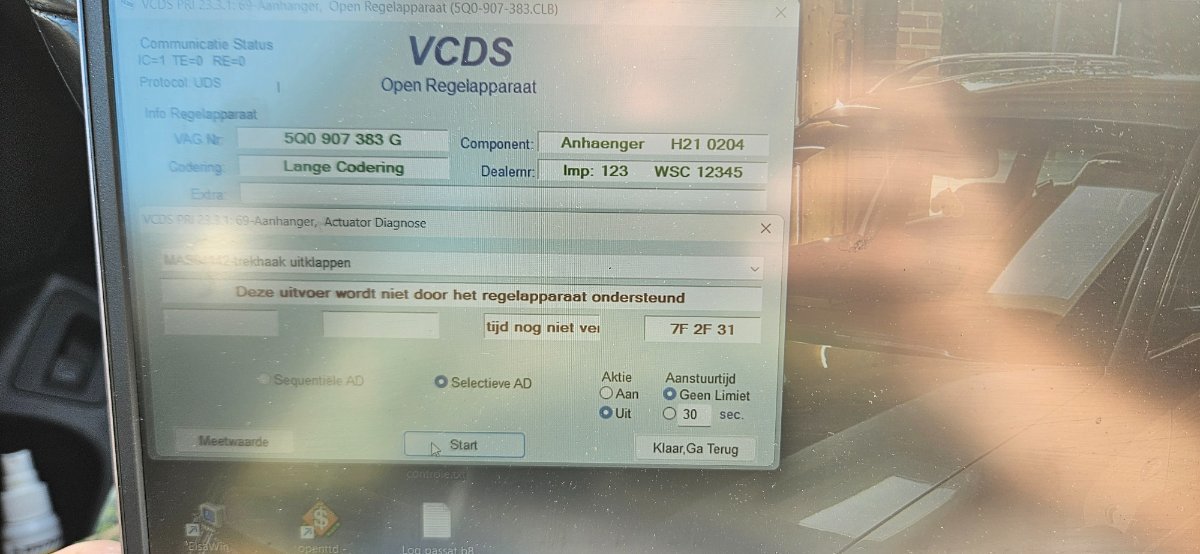

Afgelopen week had ik eindelijk alle onderdelen binnen voor het plaatsen van een originele zwenkbare trekhaak. Ook meteen maar aan de slag gegaan en de trekhaak gemonteerd en aangesloten. Nu zit ik met 1 probleem en die voelen jullie vast al aankomen.
Ik krijg hem niet aan de praat, ik kan aan de schakelaar trekken tot ik een ons weeg maar er komt geen beweging in de trekhaak. hij zwenkt dus niet onderuit de bumper.
Wat heb ik allemaal aangeschaft/gemonteerd en ingeleerd:
originele oris trekhaak met kabelboom
originele schakelaar
trekhaakmodule
kabelboom voor naar voren van Kafutec met bijbehorende aansluithandleiding
de trekhaak module is ''semi'' origineel, het is wel een hella en geschikt voor de vag groep maar vermoed dat deze ''leeg'' is vwb coderingen.
kabelboom naar voren was uiteraard het meeste werk, verder alles aangesloten zoals het zou horen en vervolgens de verschillende modules ingeleerd. Onder andere in de can gateway de trekhaak aangezet en verder de overige modules de trekhaak aangevinkt (zoals hier op het forum al vaker is behandeld.)
Als ik een log maak dan worden er geen foutcodes weergegeven, ook kan ik gewoon coderen in de module maar ik krijg hem dus niet werkbaar.
Nou is mijn vraag dus of jullie misschien nog iets weten wat ik over het hoofd zie of dat jullie met mij mee kunnen denken wat er nog meer aan de hand zou kunnen zijn?
als het lukt heb ik voor de zekerheid alvast een log gemaakt en die bijgevoegd.
