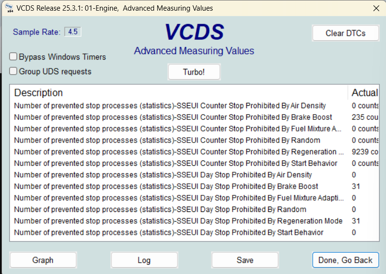

De trigger is dat het start stop systeem niet werkt. Op zich geen probleem, maar de oorzaak wil ik wel helder hebben. Accu is in orde (AGM met BMC en serienummer steeds bij vervanging opgehoogd). Probleem speelde al bij 80.000km toen ik de auto kocht en nu bij 217.000 en een accu verder nog steeds. Start/stop is niet 'uitgeprogrammeerd' met wat ik kan zien in VCDS.

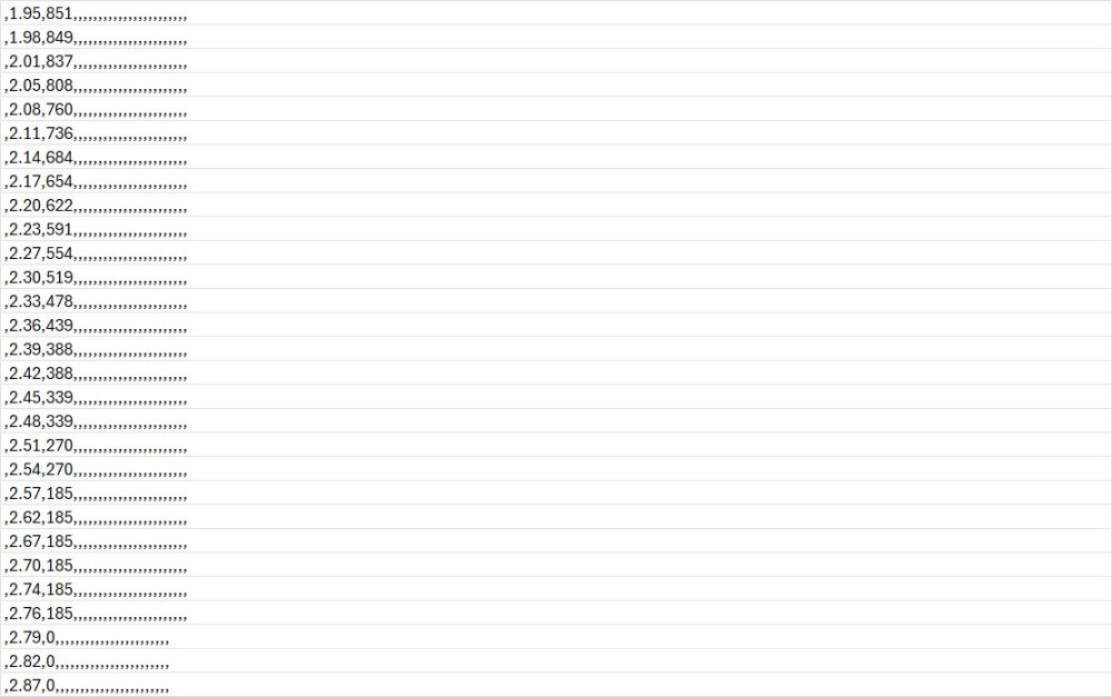

Mijn vraag is vooral: is het toerental van mijn startmotor te laag en is vervangen raadzaam of kan ik hier prima mee doorrijden? Ik heb verder geen problemen met koud en warm starten, maar wil er wel op tijd bij zijn voordat de startmotor eventueel helemaal de geest geeft. Dit is een log van het toerental bij starten. De log begint onderaan, daar is het start toerental zichtbaar totdat de motor aanslaat.
(Derde getal in de reeks is het toerental van de motor.)
