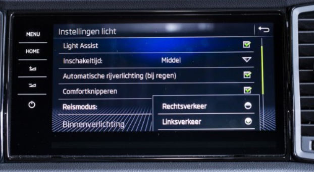

Bij ons kon ik in het menu selecteren dat we links reden.

Maar je kan met VCDS het ook instellen, beetje afhankelijk van je uitvoering lampen direct in Engeland stand stellen (maar dan rij je hier niet lekker) of het menu naar voren toveren zodat je het daar kan instellen zodra je de boot/trein afrijdt.
Menu:
Als je het et VCDS doet moet je even kijken welke module dat is, ik denk 09 boordnet.

Het soort scherm van het multimediasysteem maakt niet zoveel uit, kwestie is dat de koplampen de functie kunnen of niet. Kon volgens mij enkel met high led koplampen.
Als u de auto voor een muur, ruit of garagedeur plaatst en de koplampen aanzet, ziet u in het geprojecteerde lichtbeeld per koplamp een oplopende lichtlijn. De sticker moet zodanig geplaatst worden dat de oplopende lichtlijn weg is.
