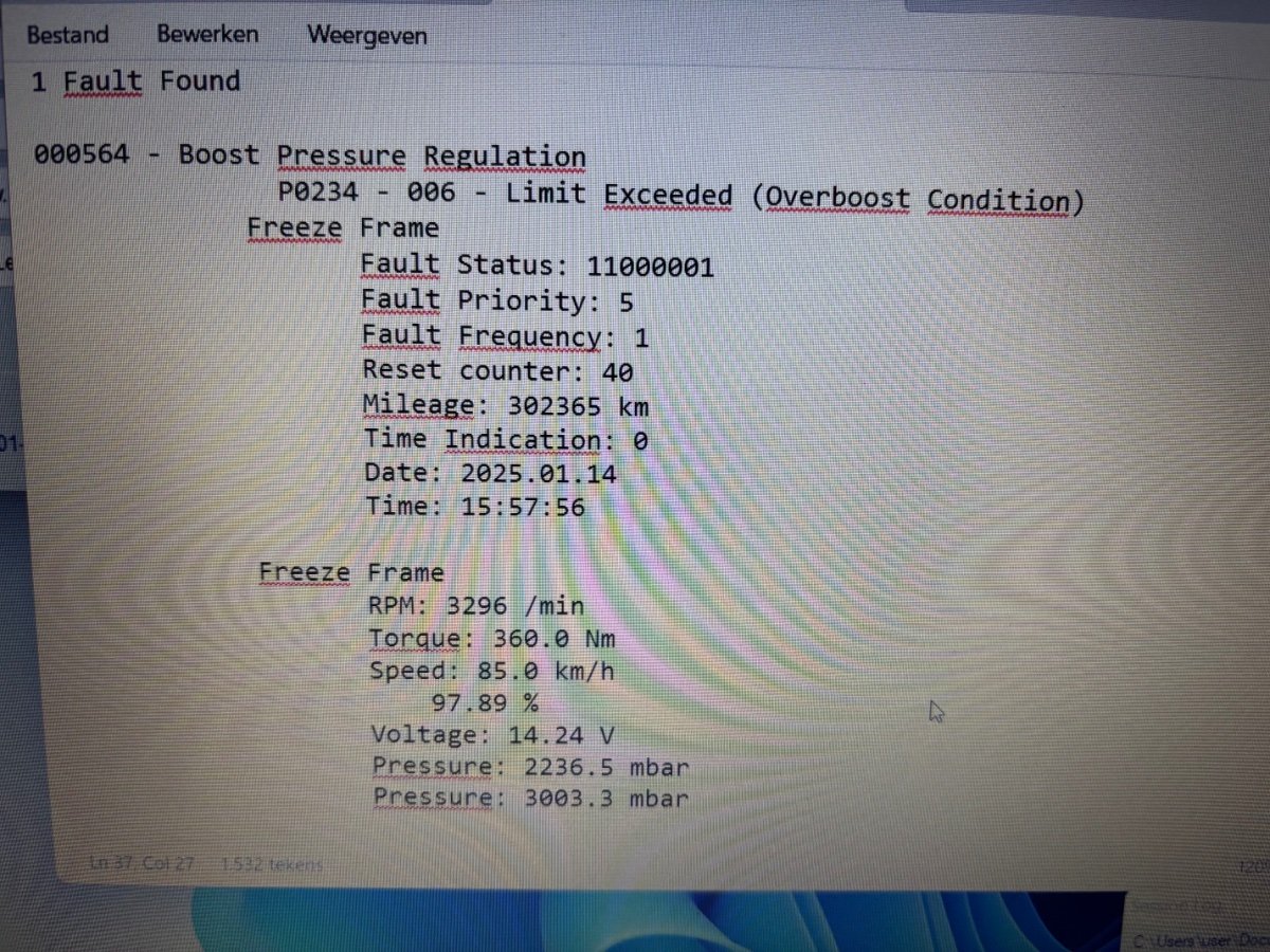

Serge68 Geplaatst 14 januari Rapporteer Geplaatst 14 januari Hallo, Kan er mij iemand helpen met dit probleem dit komt er op de pc als ik hem uitlees en wat kan ik er aandoen. alvast een dikke merci voor de feedback en de hulp.
0 Vdub Geplaatst 14 januari Rapporteer Geplaatst 14 januari lijkt op een defecte mapsensor, even met de auto op contact, motor UIT, uitlezen wat de turbodruk is, die moet gelijk zijn aan de buitenluchtdruk, dus ca 1000mbar
0 Serge68 Geplaatst 14 januari Auteur Rapporteer Geplaatst 14 januari Sorry nog niet zo heel veel ervaring met VCDS hoe doe je dit. Serge
0 martijn v o Geplaatst 15 januari Rapporteer Geplaatst 15 januari Engine 01, meetwaarde blokken doorkopen en zoeken naar druksensor. Motor uit, contact aan. Als de sensor de juiste waarde geeft, zoeken in de turboverstelling, die kun je ook testen met vcds middels outputtesten.
0 Serge68 Geplaatst 22 januari Auteur Rapporteer Geplaatst 22 januari Hallo, getest en de restwaarde waren bijna 1000 mbar dus dan is het niet de mapsensor?
0 Vdub Geplaatst 24 januari Rapporteer Geplaatst 24 januari als bij op contact de meetwaarden van de Barometric pressure ofzo ca 1000mbar is dan is die MAP-sensor waarschijnlijk heel. Voelt de auto onderin slomer aan en boven de 2500rpm pas 'vlot'
0 Serge68 Geplaatst 11 maart Auteur Rapporteer Geplaatst 11 maart Hallo, doortrekken lukt niet zo goed meer valt dan in noodprogramma. Als ik op het gemak rij dan valt het mee bv autostrade perfect tot ik de gas moet lossen en erna terug wil gas geven om het verkeer te volgen heb ik telkens prijs noodprogramma

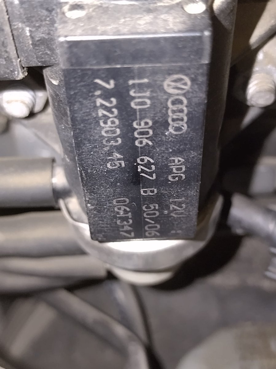

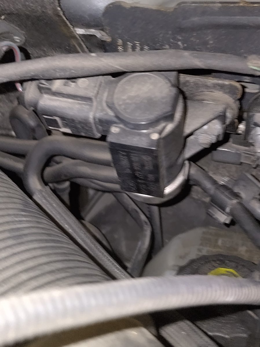

0 PatrickDS Geplaatst 12 maart Rapporteer Geplaatst 12 maart (aangepast) Het verschijnsel lijkt verdacht op een probleem die ik had bij mijn vorige Passat B6 2.0TDI van 2007. De garage vond na uitlezen alleen dat er een 'boost-overdruk' probleem was. Ik had het ook voor dat als ik plots wou versnellen de motor in noodloop ging. Contact af en weer op en alles terug ok. Na zelf een beetje zoeken op Internet vond ik er een mogelijke oplossing. Het probleem zou kunnen liggen aan een defecte N75 klep of sensor. Deze kost niet echt veel (<€50) en is eenvoudig te vervangen. Ik liet deze vervangen door mijn garage en ... weg probleem. onderdeel bij WinParts hierbij 2 foto's hoe dat onderdeel er uit ziet in de auto. Succes bij het oplossen! 12 maart aangepast door PatrickDS
0 Diver Geplaatst 12 maart Rapporteer Geplaatst 12 maart (aangepast) 3 uren geleden, PatrickDS zei: Het verschijnsel lijkt verdacht op een probleem die ik had bij mijn vorige Passat B6 2.0TDI van 2007. De garage vond na uitlezen alleen dat er een 'boost-overdruk' probleem was. Ik had het ook voor dat als ik plots wou versnellen de motor in noodloop ging. Contact af en weer op en alles terug ok. Na zelf een beetje zoeken op Internet vond ik er een mogelijke oplossing. Het probleem zou kunnen liggen aan een defecte N75 klep of sensor. Deze kost niet echt veel (<€50) en is eenvoudig te vervangen. Ik liet deze vervangen door mijn garage en ... weg probleem. onderdeel bij WinParts hierbij 2 foto's hoe dat onderdeel er uit ziet in de auto. Succes bij het oplossen! Tijden veranderen, prijzen dus ook helaas. Dit is natuurlijk de dealer prijs. 12 maart aangepast door Diver
0 Serge68 Geplaatst 12 maart Auteur Rapporteer Geplaatst 12 maart 2 hours ago, Diver said: Tijden veranderen, prijzen dus ook helaas. Dit is natuurlijk de dealer prijs. 2 hours ago, Diver said: Tijden veranderen, prijzen dus ook helaas. Dit is natuurlijk de dealer prijs. Beste, Deze heb ik ook al vervangen met een niet origineel stuk wel dus dat kan het mss ook wel zijn. 2 hours ago, Diver said: Tijden veranderen, prijzen dus ook helaas. Dit is natuurlijk de dealer prijs. Hallo, doortrekken lukt niet zo goed meer valt dan in noodprogramma. Als ik op het gemak rij dan valt het mee bv autostrade perfect tot ik de gas moet lossen en erna terug wil gas geven om het verkeer te volgen heb ik telkens prijs noodprogramma
0 Serge68 Geplaatst 12 maart Auteur Rapporteer Geplaatst 12 maart Beste, Deze heb ik ook al vervangen wel door een stuk aangekocht bij autodoc deze is mss niet het goede stuk en zal misschien het origineel stuk moeten kopen. Serge
