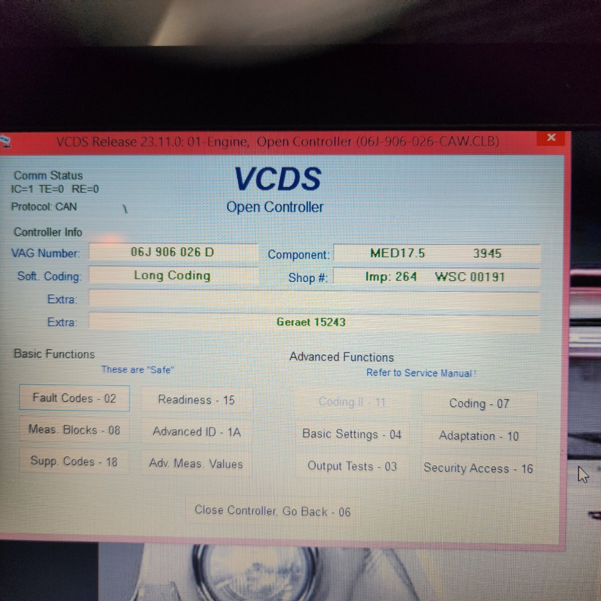

welke softwareversie heb je er nu op zitten?

Geen idee eigenlijk, waar kan ik dat checken in VCDS?
foto maken van het engine-scherm van VCDS

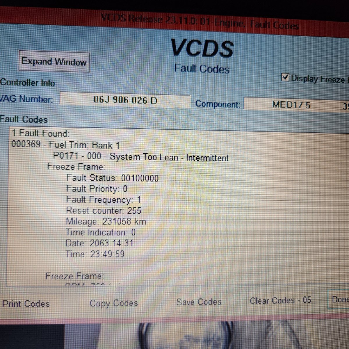

Dat zal ik vandeweek even doen, laptop was vanavond natuurlijk weer net leeg toen ik ging uitlezen ik kon nog net een foto maken van de storing die er nu in stond, en dat was dit keer geen misfires maar een p0171 system to lean melding. Vaak komt zo'n melding niet per sè van een te arm systeem maar van valse lucht, de brandstofdruk stationair is 40Bar.
Ik heb afgelopen keer alleen het pcv membraan vervangen ik heb nu toch het complete huis met pcv besteld ik vertrouw hem niet helemaal. Ik ga vandeweek weer even met de rook machine testen, ik heb vorige keer alleen het inlaat traject op lekkage getest, ik ga vandeweek het carter testen, ik heb een vaag vermoeden dat de motor valse lucht pakt langs de krukas keering aan de bak zijde. Ik heb dat eerder gezien bij diverse audi's met TFSi motoren
lekke krukaskeering kan zeker deze melding veroorzaken, overigens loopt de motor niet te arm maar te rijk, hij gaat daardoor verarmen en dat geeft deze melding.

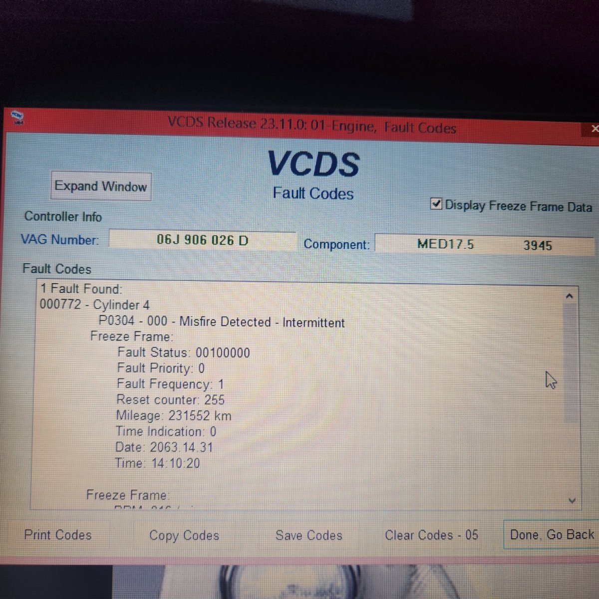

Ik heb een foto van het VCDS engine scherm toegevoegd
Enige fout die nu gelogd was van afgelopen week was een code van  een misfire detected cil4 en uiteraard alleen weer bij koude motor.
