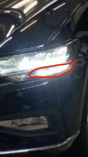

Zoals de titel al zegt: ben blij met mijn passat. Minder blij ben ik met de verlichting voor. Ik heb niet de luxe optie (smart nog iets) maar standaard lampen voor. Op zich geen ramp, maar die knipperlichten vind ik echt misstaan.
Wie heeft dit aangepakt? Wat zijn opties?
Ik kan me voorstellen dat het lampje voor een led-variant de eenvoudigste optie is, tot en met het volledig vervangen van de lampunit. Dat laatste ben ik zeker niet van plan. ik zoek een kleine eenvoudige oplossing die het uiterlijk iets meer van deze tijd maakt. Wie denkt mee of heeft (eigen) voorbeelden?
P.s.: het verbaast mij dat ik hierover niets op het forum vind. Maar dat kan ook aan mijn zoekkunsten liggen...

Het gaat inderdaad om een importauto. Was lastig om een importauto met andere lampen te vinden eerlijk gezegd. Of ik moest zelf importeren maar dat zag ik niet zitten.
De hele unit vervangen gaat me te veel in de papieren lopen. Ga eerst maar eens kijken of er een ledlamp in kan. Dat scheelt al. Een strakke led strip als richtingaanwijzer zit er niet in…
Iemand tips bij het vinden van een juiste ledlamp?

Hé, die led-lampen (low ledlampen?) zie ik nu pas. Zitten idd ook op mijn auto. Ik krijg ze alleen niet aan. Heb de verschillende standen van de lichtschakelaar geprobeerd. Alles bij daglicht. Iemand een idee?

Nou dat idee heb ik dus wel. Ik meen de leds (geel/wit) te zien zitten. De vraag is of het aangesloten is natuurlijk. Ben wel benieuwd of die naast de gewone DRL ook aan te zetten is via VCDS. Iemand een idee hierover?
Dit lampje zit dus in de knipperlichten.
Iemand een idee welk type dit is, en of dit door een LED versie kan gewisseld worden (zonder problemen met de CANbus)
