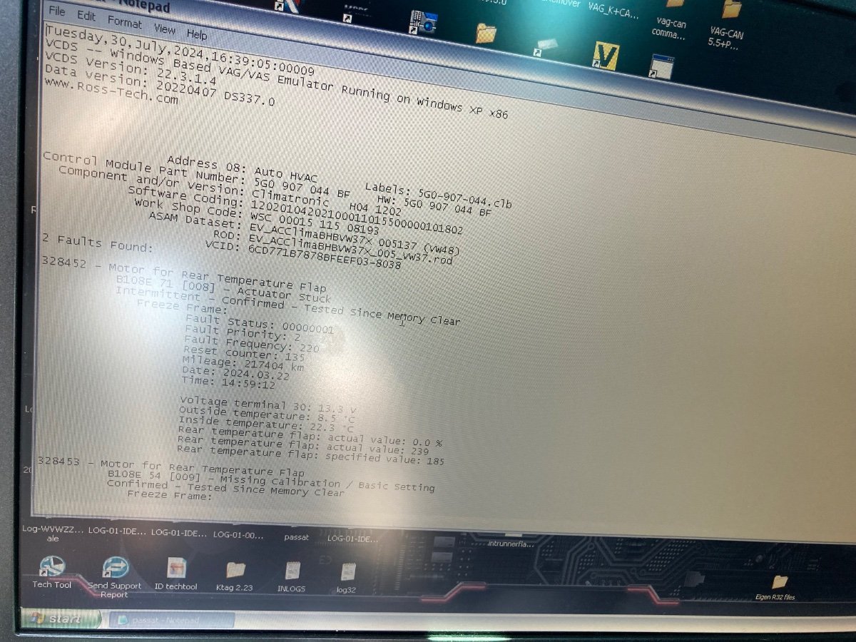

He Guys 👋 Airco is 2,5 maand terug opnieuw afgevuld en functioneerde toen goed. Sinds deze week valt het me op dat de temperatuur van de 2 meest rechter roosters warmer is dan de bestuurderskant. Ook achter blaast deze warme lucht. Was al zover dat het een stelmotor moet zijn echter had ik geen idee welke. Auto vandaag uitgelezen en onderstaande kwam eruit rollen. Temperatuur klep voor de achterzijde gaf die aan. weet iemand echter ook welk V code hierbij hoort? Er is mij verteld dat je dit via vagcom zou moeten kunnen zien maar ik kan het nergens ontdekken😄.
tevens blaast de auto in de passagierskant (links) ook beduidend minder koude lucht, haast alsof de airco leeg is maar ben er bijna 100% zeker van dit niet zo is. Is dit dan een direct gevolg van een kapotte stelmotor voor achter??
ben er iig mooi klaar mee zo vlak voor de lange rit richting de zomervakantie😝
