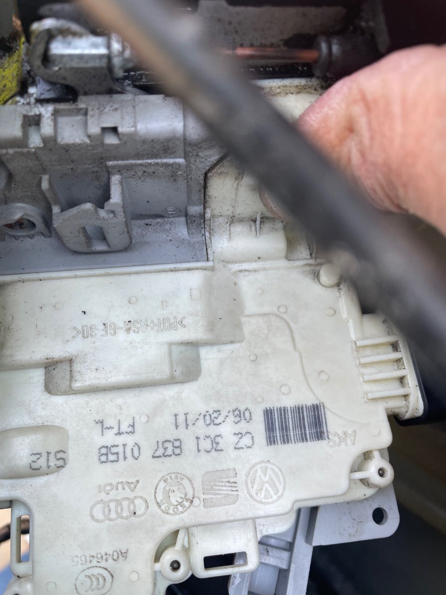

Nou vandaag met lood in de schoenen aan de klus beginnen. De zwarte binnenplaat ging er wel lastig uit maar gelukt. De kabel voor de deur open aan de binnenzijde vervangen en tot op heden werkt dat nu weer soepel. Kreeg alleen de 3 witte borg dopjes er niet meer ingedrukt dus maar even eruit gelaten. Gelijk nummer van het slot genoteerd.
dank jullie allen voor de aangeboden hulp op het forum
Dat nummer op het plaatje met de groene stip is niet het nummer van het slot.

Klopt maar ik heb wel het juiste nummer
hier nog wat nuttige info, en dealer prijs.
Na vorige keer het slot schoongemaakt te hebben en de binnenkabel vervangen ging de deur goed open.
Na een paar dagen werd het toch weer minder. Slot vervangen door een gebruikt slot en gaat nu weer soepel.
Alleen wat niet werkt (ook niet met het oude slot) is de deur ontgrendelen met de nood sleutel. Wel op slot.
Iemand nog een idee. Is dit misschien een setting ?
Is volgens mij geen setting, maar een mechanische handeling, Het slot zelf demonteren is erg makkelijk, kijk eens of het er wel goed gemonteerd in zit.
aangepast door Diver
Slot zit zeker goed en is al een ander slot. Het is niet mechanisch maar door middel van 2 mini schakelaars in het slot. Bij het oude slot werkte het ook al niet. Alleen op slot draaien gaat goed. Als de stift eruit is en met een schroevendraaier naar recht draait gaat ie op slot. Naar links gebeurt er niets
