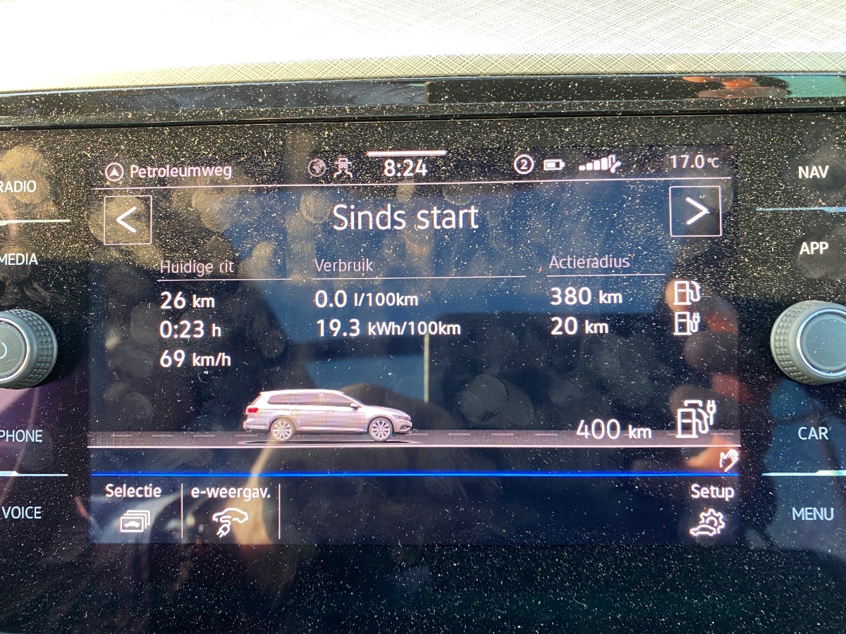

Tikra Geplaatst 2 september, 2022 Rapporteer Share Geplaatst 2 september, 2022 Hoe kom ik erachter welk multimedia type in mijn auto is ingebouwd? Discovery .... sorry voor de domme vraag Link naar reactie Delen op andere sites More sharing options...
0 Tikra Geplaatst 2 september, 2022 Auteur Rapporteer Share Geplaatst 2 september, 2022 (aangepast) Discover Media MIB 3 ? ... kan ik hier nog wat vrij schakelen, zo wie: spraakbediening )(dat was vroeger toch standaard?) etc.... 2 september, 2022 aangepast door Tikra Link naar reactie Delen op andere sites More sharing options...
0 wulfke Geplaatst 2 september, 2022 Rapporteer Share Geplaatst 2 september, 2022 (aangepast) Volgens het scherm type zit dit volgens mij in de MIB2 of 2.5 range, maar geen MIB3. Deze is volgens mij enkel geleverd met een volledig vlak scherm zonder de draaiknoppen. ivm de opties, reeds veel over geschreven.. verschillende opties van het systeem verlopen via FEC-SWaP In dit topic een lijstje van de benaming bij de codes Als je menu lang ingedrukt houd kom je in een scherm waarin je het OEM partno kan zien van het systeem. Als je systeem en developper mode staat kan je ook zien welk FEC-SWaP codes beschikbaar zijn en welke er actief zijn. 3 september, 2022 aangepast door wulfke Link naar reactie Delen op andere sites More sharing options...
0 Tikra Geplaatst 3 september, 2022 Auteur Rapporteer Share Geplaatst 3 september, 2022 @wulfke Dank voor de info, ga iets meert zoeken en lezen op het forum - Volgens de website van VW is het een Composition Media maar dat zegt niet veel. Auto is van 2021. Link naar reactie Delen op andere sites More sharing options...
0 Tikra Geplaatst 3 september, 2022 Auteur Rapporteer Share Geplaatst 3 september, 2022 (aangepast) lang drukken op de menu knop ... open engineering menu? kan geen info vinden over de type, maar het volgende: Release version: MOI3_EU_VW_R8090L Software Version: 0809 Geïnstalleerde codes: 70a00/ 70b00/ 60300/ 40100/ 71c00 ondersteund: 700/ Navigation 40100 60100 Mirror Link 60300 Performance monitor 60400 (E-performance?) 70400 70500 70600 70900 ?? 70a00 ?? 70b00 ?? 71c00 ik heb elektrische klep, trekhaak met ondersteuning voor aanhanger, grote schuifdak, iPhone maakt gewoon verbinding over wifi of BT, de gewone business editie van de GTE 3 september, 2022 aangepast door Tikra Link naar reactie Delen op andere sites More sharing options...
0 wulfke Geplaatst 3 september, 2022 Rapporteer Share Geplaatst 3 september, 2022 (aangepast) Op een andere manier dan, Druk op "menu" Dan naar het knopje "setup" gaan in het scherm. In dat scherm dan naar onderen scrollen naar "systeeminformatie" daar zou het onderdeelnummer moeten staan , HW versie, SW versie en versie van de geïnstalleerde kaarten. Succes 3 september, 2022 aangepast door wulfke Link naar reactie Delen op andere sites More sharing options...
0 tvc15 Geplaatst 3 september, 2022 Rapporteer Share Geplaatst 3 september, 2022 (aangepast) Dit is een facelift B8, dus MIB3, in dit geval Discover Media. In NL nooit geleverd op de facelift GTE, in NL is de MIB3 Pro standaard. 3 september, 2022 aangepast door tvc15 Link naar reactie Delen op andere sites More sharing options...
0 Tikra Geplaatst 3 september, 2022 Auteur Rapporteer Share Geplaatst 3 september, 2022 3 hours ago, tvc15 said: Dit is een facelift B8, dus MIB3, in dit geval Discover Media. In NL nooit geleverd op de facelift GTE, in NL is de MIB3 Pro standaard. dat klopt volgens mij is het een re-import uit D. Lang op Menu - levert service modus en dan en menu setup. Dan kom ik in een Engineering menu..... zal later kijken wat onder version information staat .... Link naar reactie Delen op andere sites More sharing options...
0 tvc15 Geplaatst 3 september, 2022 Rapporteer Share Geplaatst 3 september, 2022 (aangepast) Als je gewoon kort op menu drukt, daarna kies je het tegeltje Setup en scrolt naar beneden naar Systeeminformatie. Daar vind je hardware en software informatie, inclusief versie van het kaartmateriaal. Bij mij staat Setup op het tweede scherm, je moet dus eerst naar links vegen om setup te vinden. Zoals @wulfke al aangaf hierboven. 3 september, 2022 aangepast door tvc15 Link naar reactie Delen op andere sites More sharing options...
0 Tikra Geplaatst 4 september, 2022 Auteur Rapporteer Share Geplaatst 4 september, 2022 On 3-9-2022 at 12:27, tvc15 said: Dit is een facelift B8, dus MIB3, in dit geval Discover Media. In NL nooit geleverd op de facelift GTE, in NL is de MIB3 Pro standaard. dat klopt volgens mij is het een re-import uit D. Het is dus een Discover Media oftewel een 3G5035820D Hardware H56 Software: 0809 Navigatiedatabse 20.3 Media-Codec: 3.1.4 Radiodatabase 1.30.24 Volkswagen Duitsland: Navigationssystem „Discover Media“ inkl. „Streaming & Internet“6 Mit seinem 20,3 cm (8 Zoll) großen Touchscreen bietet das Navigationssystem „Discover Media“ zahlreiche Infotainment-Funktionen und Online-Dienste von We Connect Plus. Das Navigationssystem „Discover Media“ ist mit einem 20,3 cm (8 Zoll) großen Touchscreen, einer intuitiven Navigation mit Verkehrszeichenerkennung sowie einer Antenne für FM- und digitalen Radioemfang DAB+ ausgestattet. Als drahtlose Schnittstelle ist das System zudem für App‑Connect Wireless7 vorbereitet und verfügt auch über mehrere USB-C-Schnittstellen (bis zu 45 W Ladeleistung) sowie vorinstalliertem Kartenmaterial.8 Die ganze Welt vernetzter Online-Dienste vonWe Connect Plus6 nutzen Sie mit dem „Discover Media“ drei Jahre lang kostenlos. Link naar reactie Delen op andere sites More sharing options...
