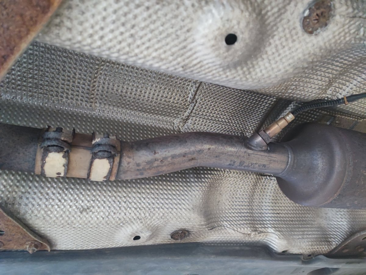

1 hour ago, dieseltje said:
heeft de auto nog wel een katalysator of is die ook met de middendemper mee weggehaald?
Zover ik laatst op de brug heb kunnen zien, zitten die eerste 3 Cats (als ik het goed zeg) er nog onder.
