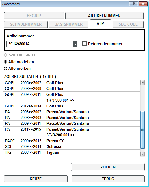

0 Diver Geplaatst 25 oktober, 2021 Geplaatst 25 oktober, 2021 (aangepast) Dit krijg je als je het nummer besteld dat jij opgeeft, de kosten staan in de 2de foto. Dit zijn de dealer prijzen. ( exact ) 25 oktober, 2021 aangepast door Diver
0 Caravelle Geplaatst 29 oktober, 2021 Auteur Geplaatst 29 oktober, 2021 On 25-10-2021 at 18:54, Diver said: Dit krijg je als je het nummer besteld dat jij opgeeft, de kosten staan in de 2de foto. Dit zijn de dealer prijzen. ( exact ) Dank voor de info. Set inmiddels besteld. Hopelijk kan ik het makkelijk monteren… 🙈
