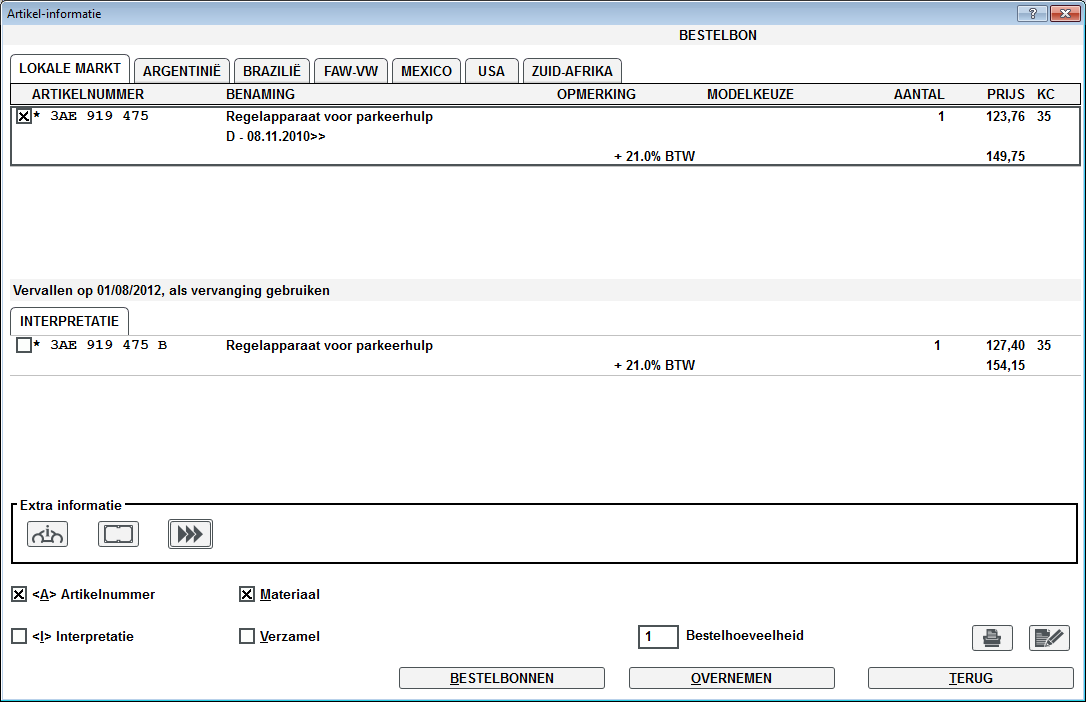

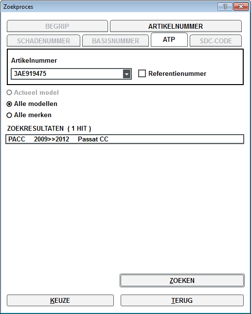

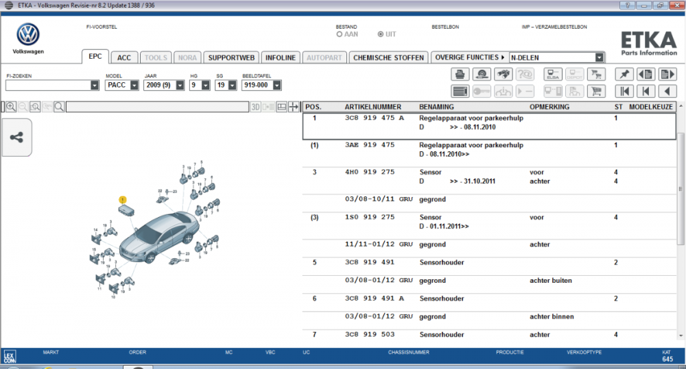

Jeroen46 Geplaatst 9 maart, 2021 Rapporteer Geplaatst 9 maart, 2021 Hallo. Bij mijn passat cc uit 2009 is hoogst waarschijnlijk de pdc module kapot. Heb de accu vewisseld en daardoor werkt die niet meer. Die erin zit geeft een foutmelding 16347. Is dit te fixen? De module die erin zit heeft nummer 3c8919475. Nu kan ik er eentje kopen met nummer 3AE919475. Kan ik deze er zo ongestraft in plaatsen? En werkt dan alles weer? ik bedoel ook op de rns? Of moet die gecodeerd worden? Zoja, waar kan ik dat doen? Ik woon in de buurt van Doetinchem. Alle hulp is welkom.

0 Diver Geplaatst 9 maart, 2021 Rapporteer Geplaatst 9 maart, 2021 http://wiki.ross-tech.com/wiki/index.php/16347
0 Diver Geplaatst 9 maart, 2021 Rapporteer Geplaatst 9 maart, 2021 Zojuist, Jeroen46 zei: Heb ik uitgelezen met een ancel vd500 diagnose apparaat. kan je daarmee niet de fout resetten, trouwens nooit van gehoord. Kijk uit dat je er niks mee verkloot.
0 Jeroen46 Geplaatst 9 maart, 2021 Auteur Rapporteer Geplaatst 9 maart, 2021 Just now, Diver said: kan je daarmee niet de fout resetten, trouwens nooit van gehoord. Kijk uit dat je er niks mee verkloot. Nee resetten lukt daarmee niet. Bij de plaatselijke garage konden ze dat ook niet
0 Jeroen46 Geplaatst 9 maart, 2021 Auteur Rapporteer Geplaatst 9 maart, 2021 2 minutes ago, Diver said: http://wiki.ross-tech.com/wiki/index.php/16347 Ik had inderdaad ook gelezen dat het een eprom error is. Ik hoopte dat die te flashen is. Maar is het normaal dat die dingen zo gevoelig zijn voor het wisselen van de accu?
0 mikerosauer Geplaatst 9 maart, 2021 Rapporteer Geplaatst 9 maart, 2021 hij komt uit een passat CC Bijzonder hij kwam namelijk uit een b7 variant. Verstuurd vanaf mijn SM-G980F met Tapatalk
0 Jeroen46 Geplaatst 9 maart, 2021 Auteur Rapporteer Geplaatst 9 maart, 2021 8 minutes ago, Diver said: Doe er je voordeel mee. Dus zo te zien is die gewoon uitwisselbaar? ( by the way, dank je voor de hulp!)
0 Diver Geplaatst 9 maart, 2021 Rapporteer Geplaatst 9 maart, 2021 goed kijken naar de nummers, de ene komt uit een CC bij de andere heb je 2 opties.
0 Jeroen46 Geplaatst 9 maart, 2021 Auteur Rapporteer Geplaatst 9 maart, 2021 9 minutes ago, Diver said: goed kijken naar de nummers, de ene komt uit een CC bij de andere heb je 2 opties. de 3AE919475 komt dus uit een CC? Dus dan zou die toch moeten werken?
0 Diver Geplaatst 9 maart, 2021 Rapporteer Geplaatst 9 maart, 2021 1 minuut geleden, Jeroen46 zei: de 3AE919475 komt dus uit een CC? Dus dan zou die toch moeten werken? Lijkt me wel, geef je alleen de info zo dat je weet waar het vandaan komt.
