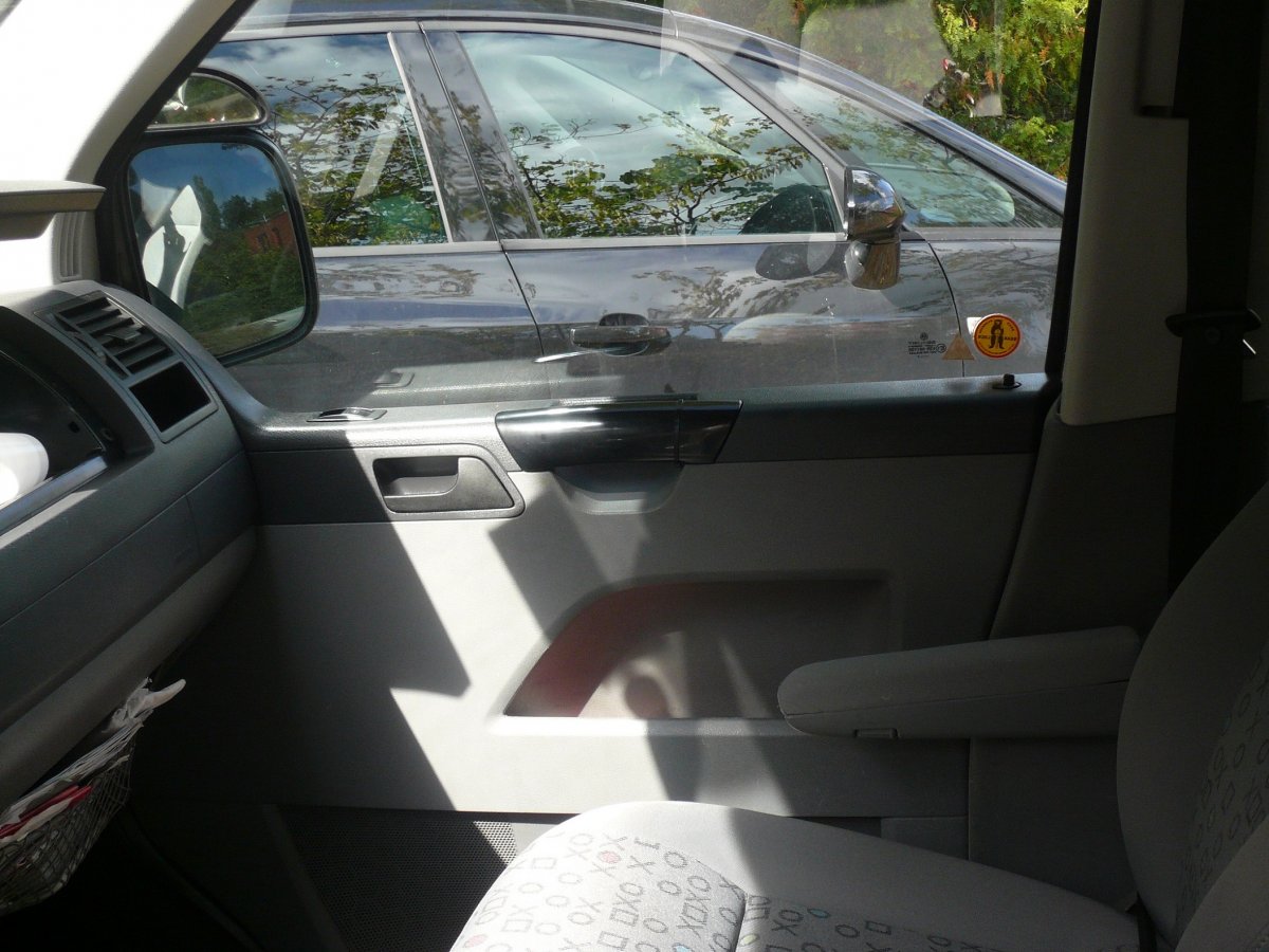

Dat is juist ook nog een probleem er steekt van alles voor langs, ik ga even naar beneden en maak er een foto van en probeer het hier te plaatsen, het is een T5-campertje iets anders gebouwd van binnen dat jullie Passat, ik komt zo terug met de foto's.
Als je het kleine kapje van de deurhandel er afhaalt kan je hem dan niet met de sleutel open maken
Dit zijn de foto's je kan zien dat ik al wat heb los gemaakt en toch lijkt het niet te kunnen op het eerste oog opslag.

Nee die werkt ook niet, bedankt voor je geduld.
Als hij niet is ontgrendeld kan je hem ook niet met de hendel open krijgen.

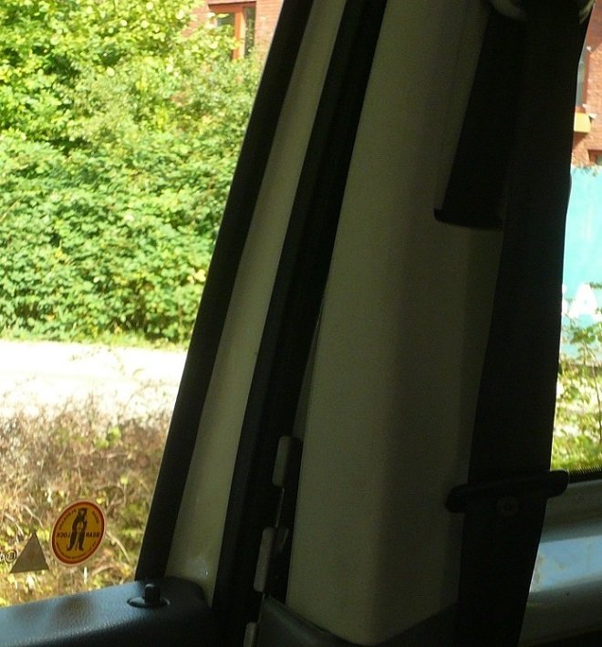

Hier kan je zien dat ik dit ook al geprobeerd los te maken, ik heb trouwen ook een bergingbedrijf geschreven hoe de deur open te maken wacht nog op een antwoord

Het deurhandel kapje aan de buiten kant zit behoorlijk vast heb geprobeerd met een dun schroevendraaier het los te wippen, met geen mogelijkheid werkt hij mee.
Is het ook mogelijk dit deel los te wippen?
Dan is de deur misschien ook te ontgrendelen?
Of is de plaat een geheel.?
Zie rode pijltjes.
