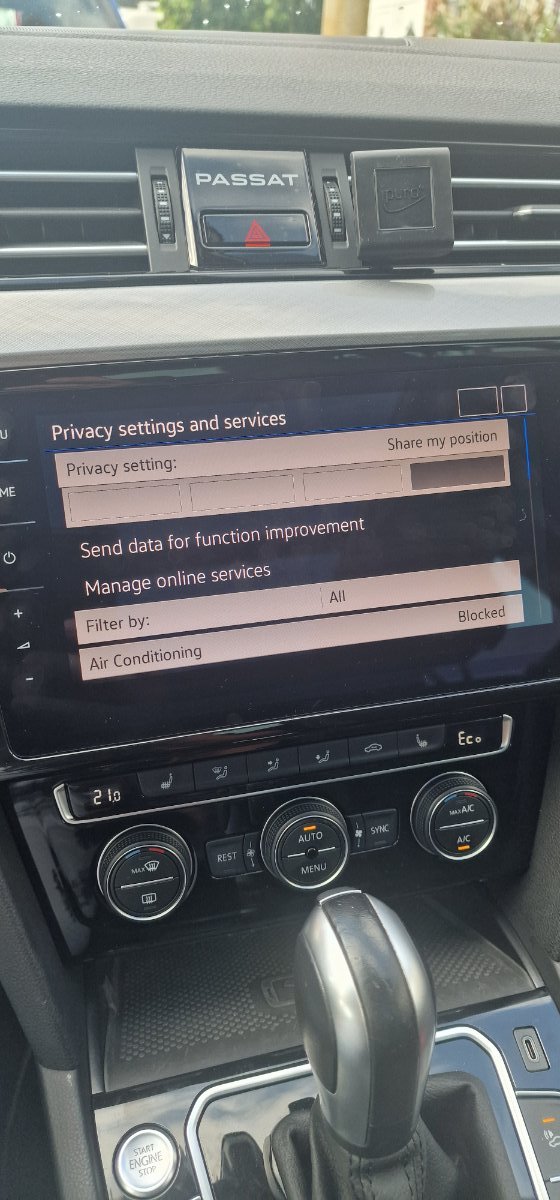

  • privacy en services open gezet. (zie plaatje) wat ik heel raar vind, is dat op dit scherm geen tekst te zien is van de verschillende privacy modi, en de return pijl en het "sluit-kruisje, rechts boven in zijn niet afgebeeld. alles in dit menu is gedeactiveerd of geblocked,(denk ook dat daar het probleem ligt)

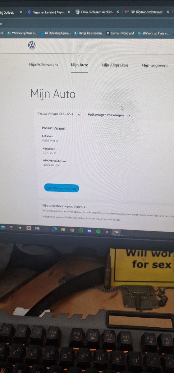

de "mijn volkswagen" pagina geeft me helemaal niks in NL, screenshotje bijgevoegd.
Waarschijnlijk omdat ik geen werkend we connect (plus) abonnement heb.

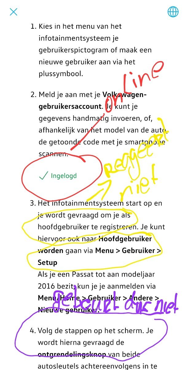

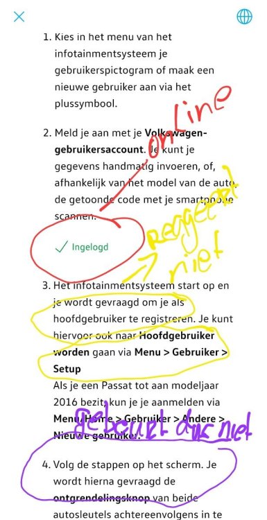

Na het klikken/drukken op de "wordt hoofdgebruiker" tekst in de auto, doet het systeem in de auto, of niks, of hij begint iets te laden maar stopt na een tijdje en zegt "kan de app niet starten."
volgens de volkswagen app op de telefoon is mijn account verbonden met de auto en kan de app zien dat de auto online is. (zie screenshotje2)
Rood: de app ziet datmijn account is ingelogd in de auto en de auto is online
Geel: het drukken op knopjes met de tekst "wordt hoofdgebruiker" doet niks.
Paars, deze volgende stap kan ik dus niet doen.
Ik denk dat het iets te maken heeft met dat "privacy settings en services" scherm ( uit mijn eerdere post)
