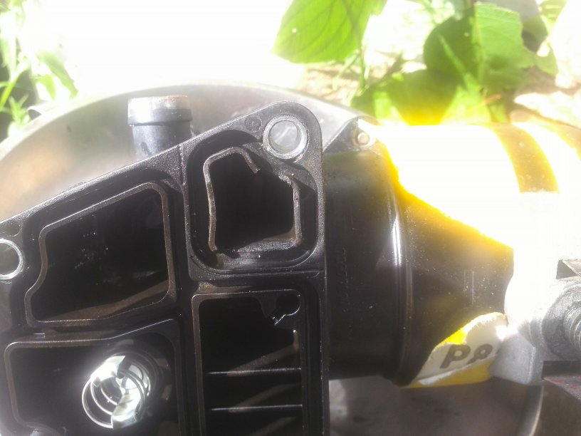

Vdub Geplaatst 1 november, 2018 Geplaatst 1 november, 2018 Het oliekoelerdeksel heeft zodra het niet loskomt bij 25 nm, echt, heel serieus ondersteuning nodig !! De fundatie van dit plastic oliekoelerhuis heeft nl een fragiele fundatie waar ook nog eens een pakking inzit. Het filtertje en de oliewissel kosten niets, maar het filterhuis is de HOOFDPRIJS die niemand wil. Ongeveer 500 euro zonder montage, en je weet/ziet waar die zit L dus + manuren. Zie bijlagen , en gebruik een filterband gereedschap om het losdraaimoment te ondersteunen !!!!! Anders, echt uitbouwen en schoonmaken en ondersteund losdraaien. krak is stuk, de lekkage van koelvloeistof of olie en stukjes in je systemen, komt niet direct L!!, doordat de pakking het dichthoudt. Maar wat kan een pakking zonder steun van de behuizing..... Ja dus komt het op een ongelegen moment, op de snelweg, bij je vrouw of tijdens je welverdiende Vakantie. Natuurlijk komt dit filterhuis op veel andere VW en VW gerelateerde auto’s voor. Het is Mahle filter no: 70377814 (dank aan Ger Horbeek voor de beschrijving/foto's)
