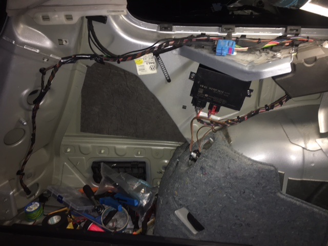

bbart Geplaatst 7 februari, 2017 Geplaatst 7 februari, 2017 Via marktplaats een originele westfalia trekhaak op de kop getikt compleet met kabelboom en module. Echter de kabelboom is achterin de auto afgeknipt ... zie foto's. Een paar draden zijn makkelijk, dat zijn die van de achterlichten. Maar dan houd ik nog een hele tros over ... Ik heb de handleiding gedownload van de westfalia electroset, kan ik die straffeloos gebruiken om de kabelboom te herstellen/verlengen tot vooraan? Of zijn de kleuren bij een OEM installatie toch anders?
0 maxx007at Geplaatst 7 februari, 2017 Geplaatst 7 februari, 2017 Zwart rood moet naar je remlicht schakelaar, zwartblauw is een geschakelde plus. Bruin is massa. Oranje groen is CAN HIGH, Oranje bruin is CAN LOW. De andere draden, 3 als het goed is, zijn continu plus (20 amp) Verzonden vanaf zo'n fruitig dingetje 1
0 bbart Geplaatst 7 februari, 2017 Auteur Geplaatst 7 februari, 2017 Oh het klinkt alsof het dus nog wel mee valt qua werk. Alleen de remlichtschakelaar, die zit bij de 3C ookop het pedaal? Die moet er gewoon bij worden geknoopt aan de geschakelde kant? Vandeweek maar eens induiken dan maar. 1
0 maxx007at Geplaatst 7 februari, 2017 Geplaatst 7 februari, 2017 Oh het klinkt alsof het dus nog wel mee valt qua werk. Alleen de remlichtschakelaar, die zit bij de 3C ookop het pedaal? Die moet er gewoon bij worden geknoopt aan de geschakelde kant? ... Ja, inderdaad aan de geschakelde kant. Verzonden vanaf zo'n fruitig dingetje
0 bbart Geplaatst 7 februari, 2017 Auteur Geplaatst 7 februari, 2017 Misschien is het toch iets complexer ik heb net gekeken wat er in de twee bosjes zit. Bosje 3 dunne draden: Zwart-blauw Zwart Bruin-grijs Dikke bos dik en dun: Wit-rood (dik) Blauw (dun) Oranje-groen / Oranje-bruin canbus twist (dun) Zwart-rood (dun) Paars-rood (dik) Grijs-geel (dik) In Elsawin heb ik gekeken wat ik kon vinden van de trekhaak, maar daar mis ik nogal wat kleuren uit mijn lijstje. Moet ik het nog bij andere modules zoeken?

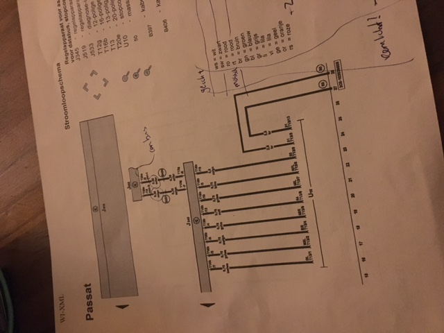

0 wulfke Geplaatst 8 februari, 2017 Geplaatst 8 februari, 2017 (aangepast) 2,5mm² SC38 15A --> AHK module pin T12G/12 2,5mm² SC28 20A --> AHK module pin T12G/11 0,5mm² SC6 5A --> AHK module pin T12G/2 2,5mm² SB3/SB4 25A --> AHK module pinT12G/9 boordnet T16g/2 stekker E --> AHK module pin T12G/3 can H --> AHK module pin T12G/7 can L --> AHK module pin T12G/8 waar die andere 3 losse draden voor zijn is me momenteel nog een raadsel maar als deze kabelboom is uitgebouwd uit een andere wagen kan het net wat bedrading zijn die ergens anders voor diende. Of je kan uitvolgen op welke pin deze aangesloten zitten van de AHK module. Maar buiten deze bovenstaande bedrading zie ik niks anders op de schema's (muv de bedrading die naar de trekhaak zelf loopt) 8 februari, 2017 aangepast door wulfke 1
0 bbart Geplaatst 8 februari, 2017 Auteur Geplaatst 8 februari, 2017 @@wulfke wij kijken naar dezelfde afbeelding denk ik?
0 bbart Geplaatst 8 februari, 2017 Auteur Geplaatst 8 februari, 2017 Net nog even een korte blik naar de kabelboom geworpen. De drie losse kabels zijn opgelost, dat zijn gewoon de drie kabels van het achterlicht linksachter. De 4e draad in die stekker is massa en die zit wel nog in de boom. De tweede tros zijn allemaal draden van de T12G rode stekker. Pin 12 - Wit-rood (dik) zekering SC38 constant voeding Pin 2 - Blauw-zwart (dun) zekering SC6 geschakelde voeding Pin 7&8 - Oranje-groen / Oranje-bruin canbus twist (dun) Pin 3 - Zwart-rood (dun) pin 2 T16G in regelapparaat elektrische installatie ?? Wat is dat Pin 9 - Paars-rood (dik) zekering SB3/4 in de motorruimte? Pin 11 - Grijs-geel (dik) zekering SC28 constante voeding Het lijkt nu dus wel vrij simpel af te maken met een paar draden naar de zekeringkast links in het dashboard waar geschakelde en constante voeding zit. Maar die SB3 of 4 is dat in de motorruimte of zo? En waar zit het regelapparaat elektrische installatie?
0 wulfke Geplaatst 8 februari, 2017 Geplaatst 8 februari, 2017 SB3/4 is idd in de motor ruimte. Maar dat kan je even goed aftappen van de linkse zekeringbox op een vrije plaats. Het boordnet J519 zit net links boven de pedalen. Moet je wel de kap boven de pedalen losmaken dmv de 3 Torx schroeven eruit te halen. Als het los is kan je de obd connector er ook uit klikken en langs de kant leggen. 1

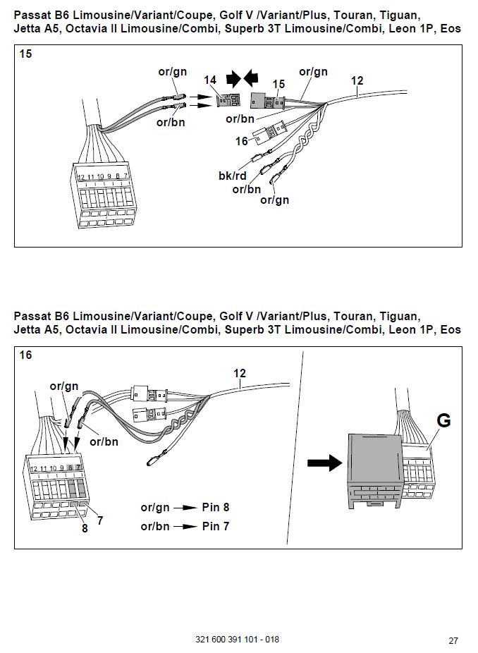

0 bbart Geplaatst 9 februari, 2017 Auteur Geplaatst 9 februari, 2017 Ook zie in de Westfalia handleiding staan dat de bestaande draden uit de stekker moeten worden gehaald en die moeten weer aan de kabelboom worden gekoppeld van de trekhaak. Echter mijn kabelboom heeft helemaal geen vrije draden om die uitgestekkerde draden op aan te sluiten? Of zou het kunnen zijn dat er in mijn auto nu niks op die plaats in de stekker zit? En wat als er wel iets zit, de draden samen op 1 pin aansluiten lijkt mij niet de juiste oplossing?
0 maxx007at Geplaatst 9 februari, 2017 Geplaatst 9 februari, 2017 (aangepast) Bosje 3 dunne draden: Zwart-blauw = geschakelde + Zwart = + Bruin-grijs = - Dikke bos dik en dun: Wit-rood (dik) = + Blauw (dun) = geschakelde + Oranje-groen = CAN HIGH Oranje-bruin = CAN LOW Zwart-rood (dun) = remlichtschakelaar geschakelde kant Paars-rood (dik) = + Grijs-geel (dik) = + Alle + haal je gewoon uit de zekering kast links (bestuurderskant) net als de geschakelde + Hoop dat het zo duidelijk is Verzonden vanaf zo'n fruitig dingetje 9 februari, 2017 aangepast door maxx007at
0 wulfke Geplaatst 9 februari, 2017 Geplaatst 9 februari, 2017 Dan kan je de zwart rode draad wat isolatie weghalen, draad van de trekhaak kabelboom wat af strippen en dit rond het deel wikkelen waarvan je de isolatie hebt weg gehaald. Dan vast solderen en erna netjes aftapen. Zwart rood is van de remlicht schakelaar en dat signaal gaat dus dubbel gebruikt worden en daar moet je dus van aftakken. Origineel heb je inderdaad zo van de bypass stekkertjes (14 en 15 op de tekening). Op de kabelboom zitten origineel al pinnen op de draden en deze passen in de originele stekkers en kan je dus deze bypass gebruiken zonder te moeten knippen en of solderen. Maar aangezien je een gebruikte kabelboom hebt zullen ze niet de tijd genomen hebben om de bypass stekkertjes los te halen en het boeltje dus gewoon doorgeknipt.
0 bbart Geplaatst 9 februari, 2017 Auteur Geplaatst 9 februari, 2017 (aangepast) Dan kan je de zwart rode draad wat isolatie weghalen, draad van de trekhaak kabelboom wat af strippen en dit rond het deel wikkelen waarvan je de isolatie hebt weg gehaald. Dan vast solderen en erna netjes aftapen. Zwart rood is van de remlicht schakelaar en dat signaal gaat dus dubbel gebruikt worden en daar moet je dus van aftakken. Origineel heb je inderdaad zo van de bypass stekkertjes (14 en 15 op de tekening). Op de kabelboom zitten origineel al pinnen op de draden en deze passen in de originele stekkers en kan je dus deze bypass gebruiken zonder te moeten knippen en of solderen. Maar aangezien je een gebruikte kabelboom hebt zullen ze niet de tijd genomen hebben om de bypass stekkertjes los te halen en het boeltje dus gewoon doorgeknipt. Ok, die remlichtschakelaar dat is duidelijk, maar kun je die canbus draden er dan ook zomaar zonder storingen 'bijsolderen' ? Ik meen ergens in mijn hoofd te hebben dat dat een lus moet zijn of zo? Als bijsolderen ongestrafd kan dan is het zo gepiept inderdaad. In de pauze net nog even zitten lezen hier, als ik het goed begrijp staan alle apparaten parallel op de canbus dus dan zou ik die inderdaad ongestrafd zo er bij moeten kunnen solderen. Vanavond maar eens even een begin maken met het strippen van de dorpels en kabels naar de juiste lengte gaan verlengen van voor naar achter. 9 februari, 2017 aangepast door bbart
0 jaap Geplaatst 9 februari, 2017 Geplaatst 9 februari, 2017 De canbus draden kan je er zo op solderen.
