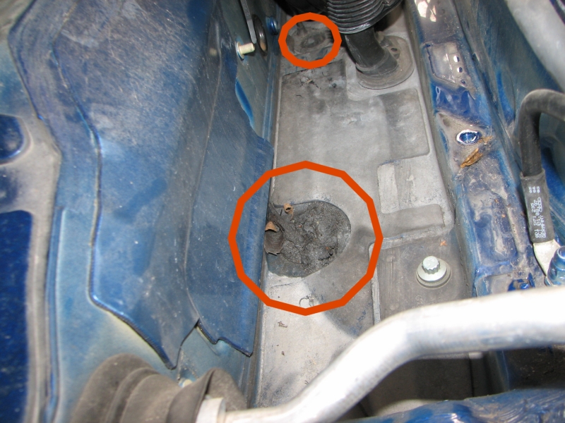

Ik was aan de achterkant klaar en moest alleen de draad naar voren halen voor de pdc monitor. Toen ik mijn hand onder de vloerbedekking deed voor de draad voelde ik nattigheid, letterlijk. :evil:
Dus nu ligt de auto helemaal open te drogen. ik ben er nog niet achter of dit komt door de voorruit die niet goed gemonteerd was of door iets anders.

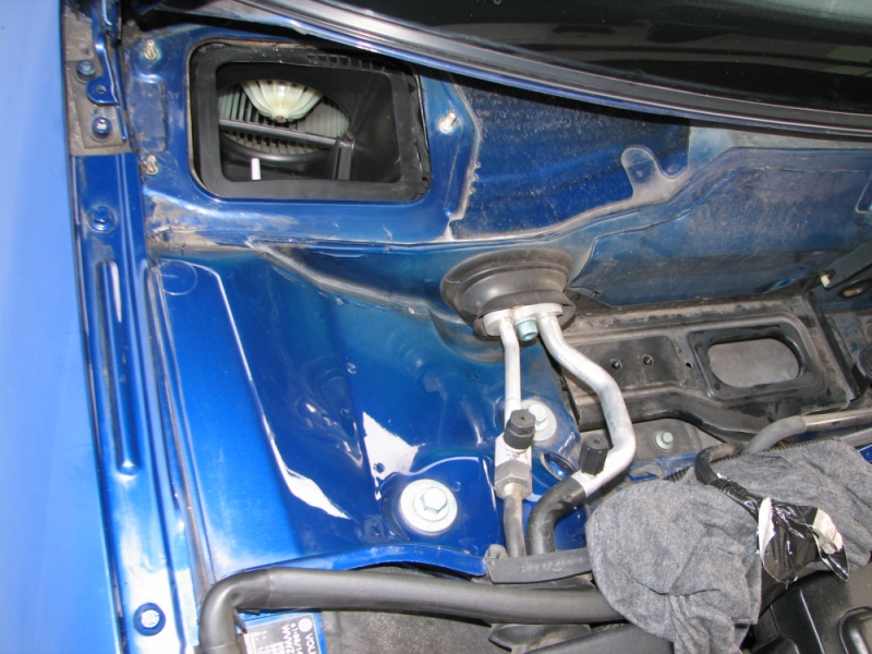

bij mij zat het probleem in de afdichting van het interieurfilterhuis.
omdat uit te sluiten moet je die ff demonteren
gr Jee
Om daar goed bij te komen kan je beste ruitenwissers even demonteren, de afdekplaat en de watergeleider. Tevens even onder je acuu kijken of je afvoer schoon is

jee, wat is er gebeurd met die afdekkap links-onder op de foto??
ik bedoelde natuurlijk de bijrijderskant, schreef t verkeerd
@DM, dat rubber was bij mij helemaal gescheurd en die bak moest er savonds weer in omdat dealer het niet op voorraad had, dus had ik ff een noodreparatie met ducktape gedaan :)

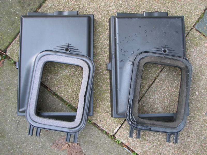

Ik heb het bakje van de pollenfilter losgehaald en de rubber was gekrompen en kapot in twee stukken.
De vloerbedekking is bijna droog, dus morgen ga ik alles weer terug zetten.

Ik heb vandaag het bakje besteld en dat kan ik woensdag op gaan halen bij de dealer.
Filterhuis kost € 13, 10 en de tweede rubber kost € 6,55 ex btw.
