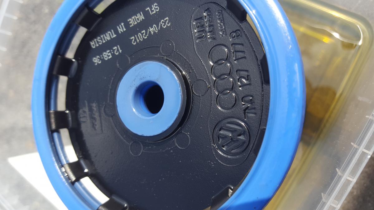

Iig foto plaatsen lukt weer niet met de te grote meuk...filter gewisseld met vcds etc auto starte meteen dus goed.
Betreffende constatering.enkele super kleine metaaldeeltjes te zien in de diesel...niet zoals bij@@Fopperr maar net te zien omdat ze glinsteren...als ik foto geplaats krijg meer
Je moet erop inzoomen om te kunnen zien.
Op mijn foto is het veel beter te zien.zwarte spikkels is van mijn handen dat zat er niet bij..filterhuis leeggezogen
aangepast door rob 44
Op het filter ook heel klein beetje flakes te zien.na 230k niet heel slecht lijkt me.ik doe een maand niks en check hem dan nog eens.filter zelf opengesneden daar zat niks tussen verder.uilezen van injectoren geeft een kleine afwijking verder niks geks
Aha, een mogelijke oorzaak gevonden van de defecte en wisselende verstuivers... Metaalslijpsel in brandstoffilter... Vermoed kapotte HD pomp cf59f3e26a11ac792c0a1e3d764ba8f3.jpg2e539086bc499f8fc1991ed50666b2f0.jpgaa8352fac4694ea9ca173ec08c2969e7.jpg332fc1f4b290827330ac62248d746db5.jpg

Heb jij de diesel uit het bakje gehaald?iets zien? Bij mij zag ik op het eerste oog niks dan diesel
je moet helemaal geen glinstertjes zien, diesel word zonder glinstertjes geleverd..

@@rob 44 het zal vast goedkoper dan €8000,- kunnen. Enkel is er geen alternatief voor de pomp en gereviseerde heeft geen zin. De pomp is slechts een deel van het geheel. Dat is het probleem nou juist. Een pomp kan kapot gaan maar dat de gevolgen zo enorm groot zijn zou niet mogen kunnen.

Wederom een korte update; dealer meldt net dat de HD pomp vervangen is, leidingen gespoeld en injectoren gereinigd. Dit alles onder coulance.
Ergens fijn dat ze deze stap nemen maar heb aangegeven dat ik het fijn had gevonden dat ze mij eerst hadden geïnformeerd hoe en wat. Hij gaf aan dat vw het probleem erkend en volgens vw is dit de oplossing.
Ik heb in ieder geval een jaar garantie op deze reparatie en heb ook aangegeven dat ik het vreemd vind dat de waarden van de injectoren zo wisselend zijn.
De auto haal ik straks even op en zal t hiermee moeten doen, vrees ik. Maar hou het goed in de gaten en zal regelmatig de injectoren checken en brandstoffilter openen om te checken op splinters.
