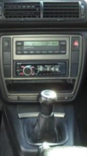

VWdriver91 Geplaatst 23 juni, 2016 Geplaatst 23 juni, 2016 Mannen, Vraagje ik heb oude Passat model. ( 3B0 858 069) kan ik andere console uit 200-2005 model passat in verwisselen? Laat me vriendelijke weten aub. Met vriendleijke groet, Gerrit

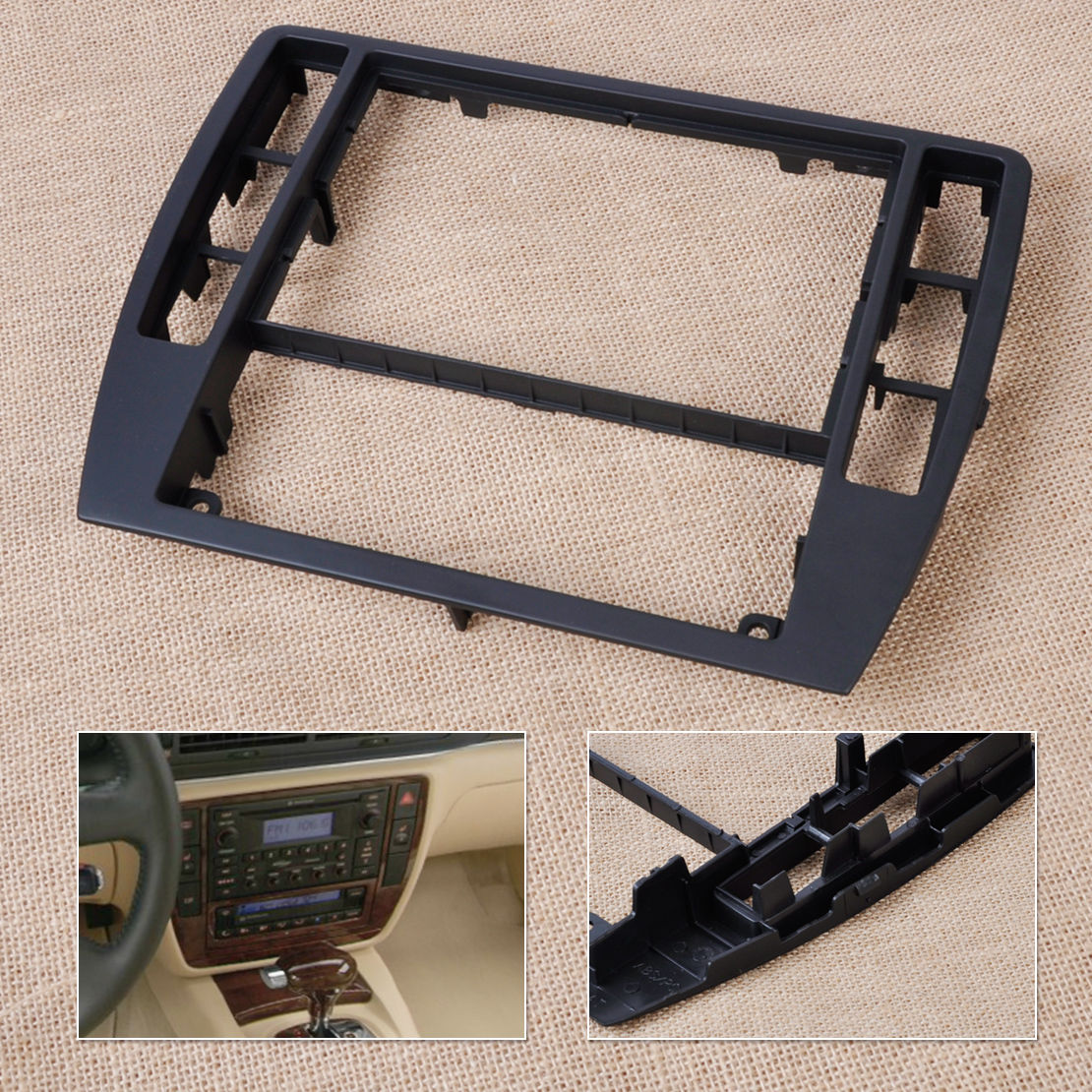

Mizjel Geplaatst 23 juni, 2016 Geplaatst 23 juni, 2016 (aangepast) Gebruik even de zoekfunctie van het forum, zo heb ik ook het een en ander gevonden. Op passatplus.de staat hierover ook een hoop info. Je zal o.a ook een nieuw binnenwerk moeten aanschaffen en clima frame. Daarnaast zal je ook met bijvoorbeeld een dremel moeten gaan zagen in je dashboard Het is geen "plug&play" in ieder geval 23 juni, 2016 aangepast door Mizjel
VWdriver91 Geplaatst 23 juni, 2016 Auteur Geplaatst 23 juni, 2016 (aangepast) Gebruik even de zoekfunctie van het forum, zo heb ik ook het een en ander gevonden. Op passatplus.de staat hierover ook een hoop info. Je zal o.a ook een nieuw binnenwerk moeten aanschaffen en clima frame. Daarnaast zal je ook met bijvoorbeeld een dremel moeten gaan zagen in je dashboard Het is geen "plug&play" in ieder geval Meen je nie. Ik ga hetzelfde paneel nemen. Want vorige eigenaar lomp bezig 2 gaten onderkant kapot gescheurd en die gaat los. 23 juni, 2016 aangepast door BARRY_TDI
BARRY_TDI Geplaatst 23 juni, 2016 Geplaatst 23 juni, 2016 http://forum.vwpassat.nl/index.php?/topic/16070-inbouwaanpassen-enkeldin-dubbeldin-tbv-navigatie/ http://www.passatplus.de/umbauten/doppeldin/doppeldin.htm Het is zeker geen plug & play
VWdriver91 Geplaatst 23 juni, 2016 Auteur Geplaatst 23 juni, 2016 http://forum.vwpassat.nl/index.php?/topic/16070-inbouwaanpassen-enkeldin-dubbeldin-tbv-navigatie/ http://www.passatplus.de/umbauten/doppeldin/doppeldin.htm Het is zeker geen plug & play Das hoop werk enz Ik ga hetzelfde paneel bestellen????????
BARRY_TDI Geplaatst 23 juni, 2016 Geplaatst 23 juni, 2016 een paar uur werk en div. koppen koffie Je vergeet de pijnstillers en hoop gevloek Alle
RohanV6 Geplaatst 23 juni, 2016 Geplaatst 23 juni, 2016 Je moet nog een binnenkooi hebben voor de navigatie, en een frame om de "kooi" vast te maken aan je dashboard. Aangezien je een 3B hebt zal je ook een luchtbuis van een 3BG in moeten bouwen anders past je navigatie niet.
