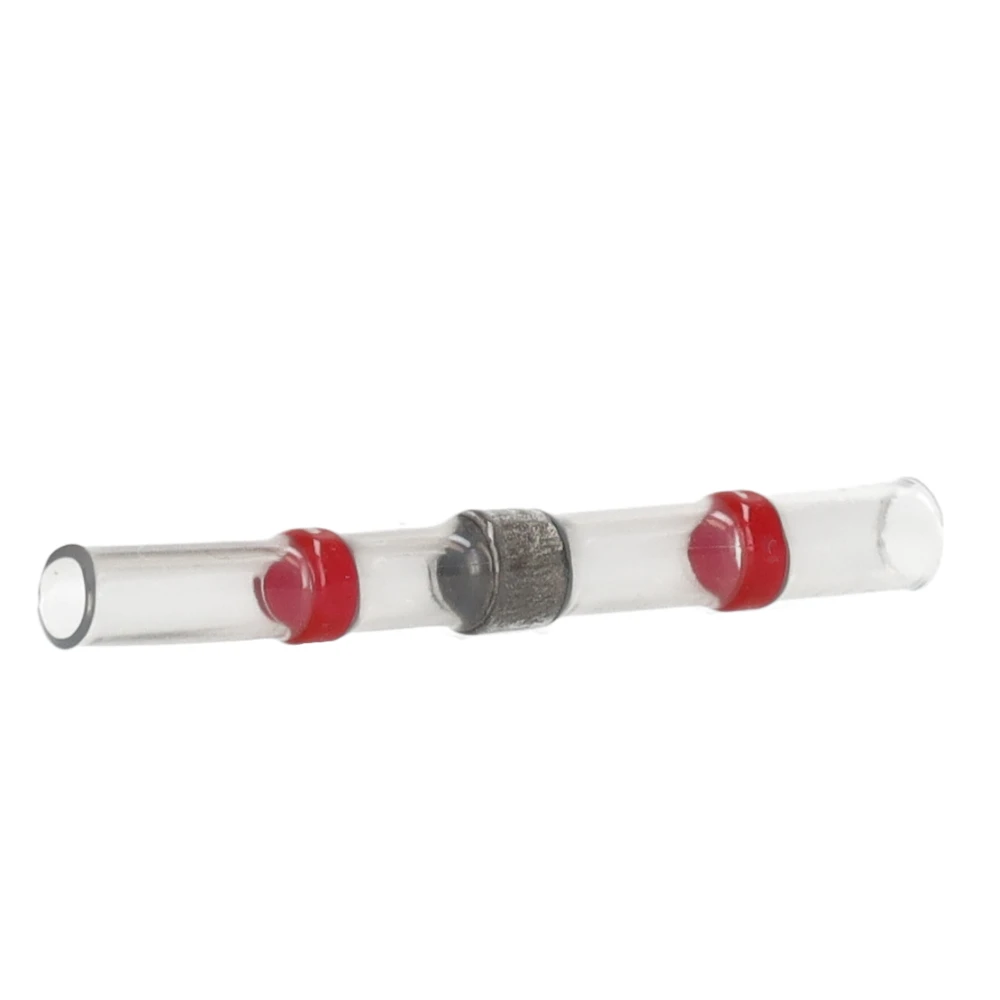

Misschien een optie om de bedrading wat uit te volgen tot op een plaats wat beter beschut is dan de wielkuip en vanaf daar nieuwe bedrading leggen en koppelen met de originele bedrading dmv krimp soldeerverbindingen
