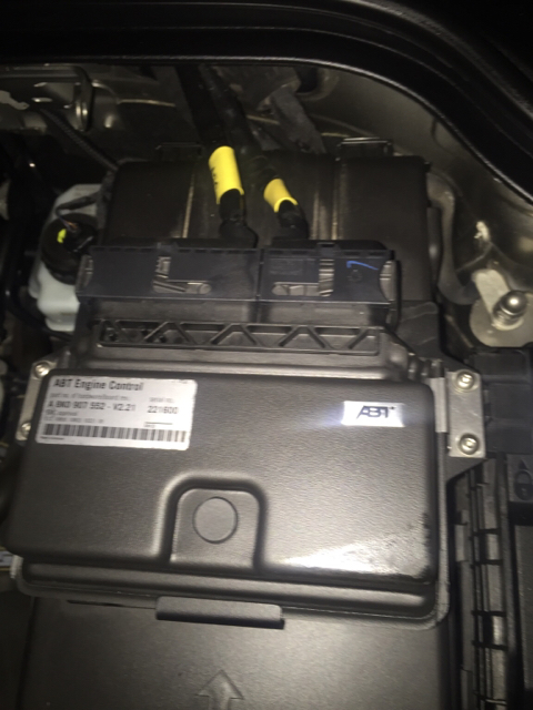

bob1986 Geplaatst 4 maart, 2016 Geplaatst 4 maart, 2016 Ik deed zonet mijn motorkap open en kwam dit tegen: Is mijn auto getuned door abt??? Of heeft elke Passat dit. Verzonden vanaf mijn iPhone met Tapatalk
0 Herb17 Geplaatst 4 maart, 2016 Geplaatst 4 maart, 2016 (aangepast) Dit lijkt op een module die tussen de ECU is gezet door VW dealer (ABT tuning module). Inderdaad voor motortuning dan. 4 maart, 2016 aangepast door Herb17
0 Herb17 Geplaatst 4 maart, 2016 Geplaatst 4 maart, 2016 aub https://www.abtsportsline.com.au/products/engine-technology
0 bob1986 Geplaatst 4 maart, 2016 Auteur Geplaatst 4 maart, 2016 Oke dus ik mag geloven dat ipv van 122 pk ik 160 heb Verzonden vanaf mijn iPhone met Tapatalk
0 BARRY_TDI Geplaatst 4 maart, 2016 Geplaatst 4 maart, 2016 Sjoemel software?? Dat is een leuke meevaller
0 bob1986 Geplaatst 4 maart, 2016 Auteur Geplaatst 4 maart, 2016 Hahaha vond al dat hij lekker doorreed Verzonden vanaf mijn iPhone met Tapatalk
0 Vdub Geplaatst 5 maart, 2016 Geplaatst 5 maart, 2016 dat is zo'n zelfde box als AJV erin heeft.. binnenkort ga ik de DSG en de motortuning van AJV aanpassen, zal wel eens kijken wat die box op de bank doet. 1
0 AJV Geplaatst 5 maart, 2016 Geplaatst 5 maart, 2016 Je bent me net voor Matthijs, ik ben heel benieuwd naar de nieuwe situatie! Maar dat wist jij al.
0 bob1986 Geplaatst 5 maart, 2016 Auteur Geplaatst 5 maart, 2016 Volgens de site van abt 1,4 TSI 90 kW (122 HP), 200 Nm to approx. 118 kW (160 HP), 250 Nm engine code: CAXA Verzonden vanaf mijn iPhone met Tapatalk
