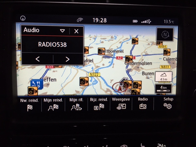

Zo vandaag de flitslocaties getest en werkt perfect. Sterker nu je hoeft niet eens een route te selecteren, op het moment dat je een flitslocatie nadert toont een icoontje op het scherm en is er ook een pingeltje hoorbaar. Perfect dus dit is wat ik zocht en het werkt

Wil iemand een foto maken van Discover Pro inclusief flitser. Ben erg benieuwd hoe het eruit ziet.
Verstuurd vanaf mijn Samsung S4

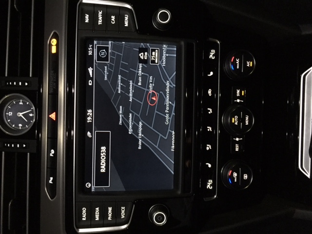

Excuus sommige foto's zijn gedraaid maar was een hele puzzel om dit op de ipad voor elkaar te krijgen????
Volgens mij toont ie de foto's wel recht????????
aangepast door MagnificentDPE
Ja, zeker netjes. Alleen ik ben niet kapot van de flits ikoon.

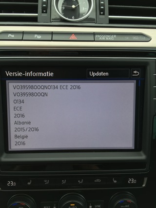

Twee mogelijkheden om op een Discovery Pro de POI's te installeren
Optie 1
Kies menu, Setup, Systeeminformatie en dan Software-update
Uiteraard dient je SD kaart er al in te zitten
Optie 2
Vanuit je navigatiescherm kies je rechtsonderin de optie Setup dan Versie-informatie dan rechtsboven Update.
Vervolgens naar je begin NAVi scherm, kies weer optie Setup, Kaart, categorieën voor bijz. Reisdoelen kiezen, en vink je flits POI aan. Zijn er twee een voor de vaste palen een voor mobiele locaties.
Zie foto's ter ondersteuning van bovenstaande uitleg.
