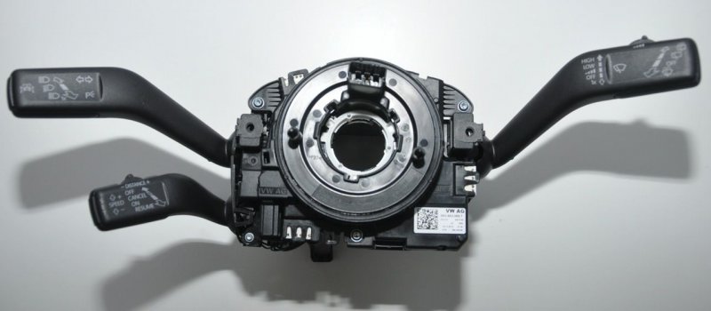

Ok, AH en AJ module niet meteen beschikbaar... dus ff onderzoek gedaan met die hele module van 'n b7, zoals lucas voorstelde.
Ik heb het chassisnummer van de auto waar dat stuur uit is gekomen doorgegeven aan vw en die weten mij te melden dat er sprake zou zijn van twéé onderdeelnummers die ik zou moeten hebben. Met name de hendels en de sleepring
hendelset zou zijn: 3c9953502b9b9
sleepring: 5k0953569 AR
OF
5k0953569 AS (dit konden ze niet met zekerheid zeggen zonder de auto in kwestie uit te lezen)
Iemand 'n idee waarin het verschil zou zitten tussen die twee sleepringmodules, en of deze onderdeelnummers inderdaad zouden kunnen dienen in 'n 3C (VW is niet echt meedenkend wat "aanpassingen" aangaat blijkbaar :angry: )
Verschil zit m in de pasvorm van de hendel. Volgens mij moet je gewoon de AS hebben, alleen dit zijn allemaal nieuwe nummers en heb je dus niets aan bij zoeken naar 2de hands.

Ik heb vandaag de ombouw van oude stuurelektronica naar nieuwe gedaan, is toch best wat werk omdat alle draden onder de stuurkolom met ca 10-15cm verlengd moeten worden. Dat zijn iets van 15 draden.
3C0972133 airbag connector
1K0972928 sleepring/module connector`
Ik heb pinnen met kabels uit een donor kabelboom gehaald met de juiste kleuren, wil je dit niet dan heb je reparatiekabel 000979009E nodig, 8 stuks.
ik heb vandaag de ombouw van oude stuurelektronica naar nieuwe gedaan, is toch best wat werk omdat alle draden onder de stuurkolom met ca 10-15cm verlengd moeten worden. Dat zijn iets van 15 draden.
de onderdeelnummers van de stuurkolom zélf, kwamen die zowat overeen met de nummers die ik hierboven gegeven had (die VW dealer mij doorgaf dus)? kwestie van 'n complete "shoppinglist" te hebben :)
