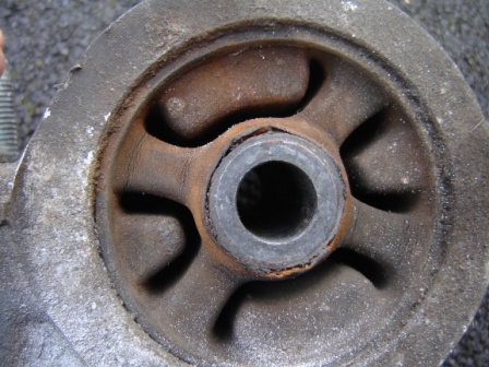

pokie Geplaatst 13 maart, 2013 Geplaatst 13 maart, 2013 Hallo , Van mijn passat bg 2001 TDI is aan de bijrijders kant de rubber van achter as ruim. Heeft iemand van hier ervaring mee met het vervangen van deze rubber. Misschien kan iemand mij ook wel een onderdeel nummer helpen . Ik ben op zoek naar tips en tricks. Ik al even gezocht op het forum maar kon zo niks vinden. alvast bedankt

0 pokie Geplaatst 30 maart, 2013 Auteur Geplaatst 30 maart, 2013 Ik had het wel willen doen , maar geen foto's genomen . De klus aan sich stelt niet veel voor . Het mooiste is als je een brug hebt , dan kun je de achter as mooi vrij benaderen . Ik heb eerst alles zoveel mogelijk op gemeten voordat ik ea los heb los gedraaidt . (dit heb gedaan dmv een strak touwtje voor de as langs te spannen van deur naar bumper ) Dit omdat er behoorlijk veel speling op de boutgaten zit . Vervolgens zijde voor zijde uitgewisseld . De bijrijders zijde had ongeveer 7 mm spelling, bestuurders zijde 3a4 mm. Ik moet nu eigenlijk alleen nog de achteras op nieuw laten uitlijnen . Ik heb de achter as rubbers bij WINparts betsteld .
