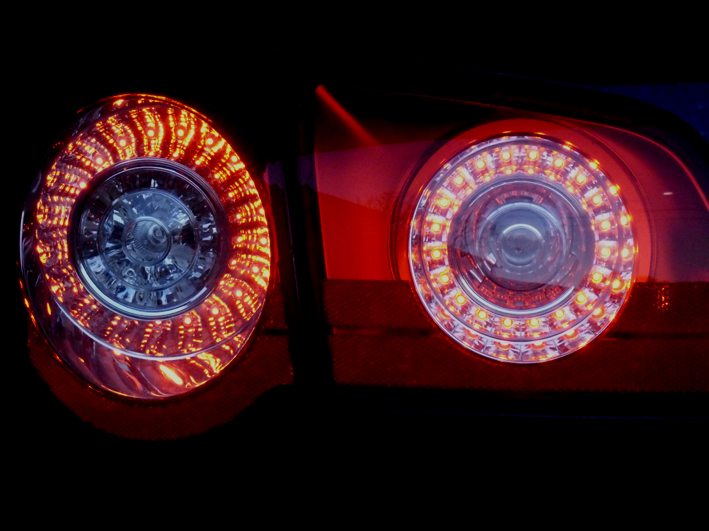

0 dreke Geplaatst 15 januari, 2011 Geplaatst 15 januari, 2011 Vandaag aangesloten op de extra bedrading, en boordnet gecodeerd : nu heb ik twee achteruitrijlichten, de linkse ring werkt als mistlamp, en beide ringen branden met de standlichten. Ik kan ze ook nog als stoplicht laten werken (is getest geweest en werkend). Hiervoor is er één draad van het boornet (bruine 12 polige stekker pin 3) naar de rechterlamp nodig. De twee achteruitrijlichten zijn in de klep doorverbonden... Intensiteit van de lampen is ingestelt met vagcom op 15%, waardoor je een volledig gelijk lichtbeeld krijgt met de originele lampen. Er zijn ook geen extra weerstanden nodig om foutmeldingen tegen te gaan. Alles werkt perfect! grtz, dre
0 wheeler Geplaatst 15 januari, 2011 Geplaatst 15 januari, 2011 top doktor Dre, maar.... dit vraagt natuurlijk wel om een paar hele mooie foto's!
0 dreke Geplaatst 15 januari, 2011 Geplaatst 15 januari, 2011 Ok, zal iets voor morgen zijn, als de passi in bad geweest is... grtz, dre

0 dreke Geplaatst 16 januari, 2011 Geplaatst 16 januari, 2011 Zoals beloofd foto's. Genomen bij klaarlichte dag, dus niet optimaal, maar het is zo al moeilijk om licht goed op foto te krijgen...
