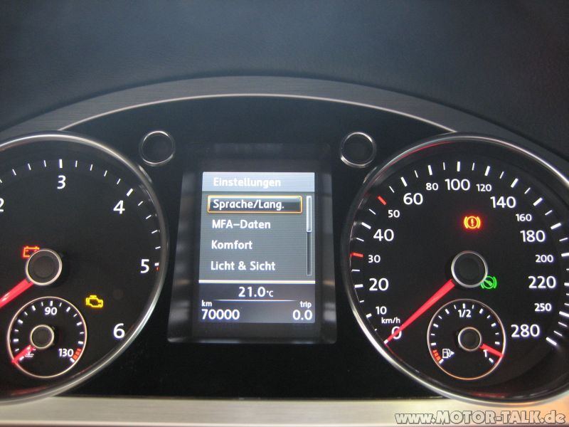

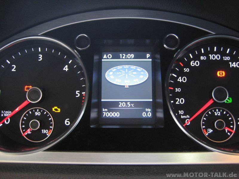

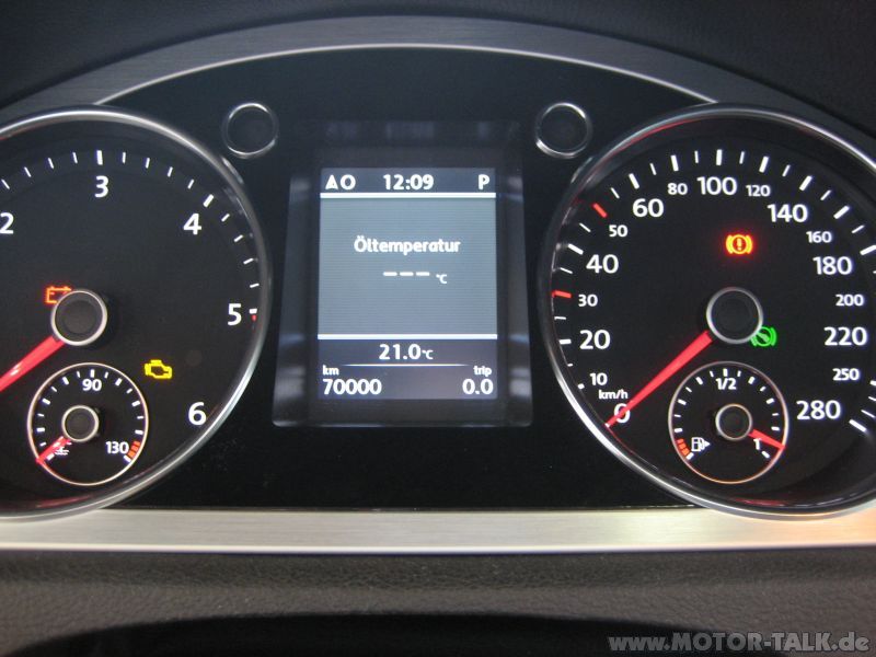

dreke Geplaatst 28 juni, 2010 Geplaatst 28 juni, 2010 Hoi, Dit weekend eindelijk de moed gehad om het goede weer te laten voor wat het was en de nieuwe tacho ingebouwd... Resultaat : * Enkele foto's gebruikt van Motortalk - Conrad3c, heb er zelf nog niet veel goeie gemaakt.... Enkele extra mogelijkheden van de MFA : - weergave in kleur - weergave snelheid - weergave olietemperatuur - bekijken / wissen servicemelding Verdere foto's volgen nog... grtz, dre

0 dreke Geplaatst 28 juni, 2010 Auteur Geplaatst 28 juni, 2010 Toen ik de eerste foto's zag dacht ik : DAT moet ik ook hebben.... En toen die erin zat dacht ik : er gaan er nog zijn die dat willen hebben... Mooi hé? En dan heb je de menuwissels nog niet gezien... grtz, dre

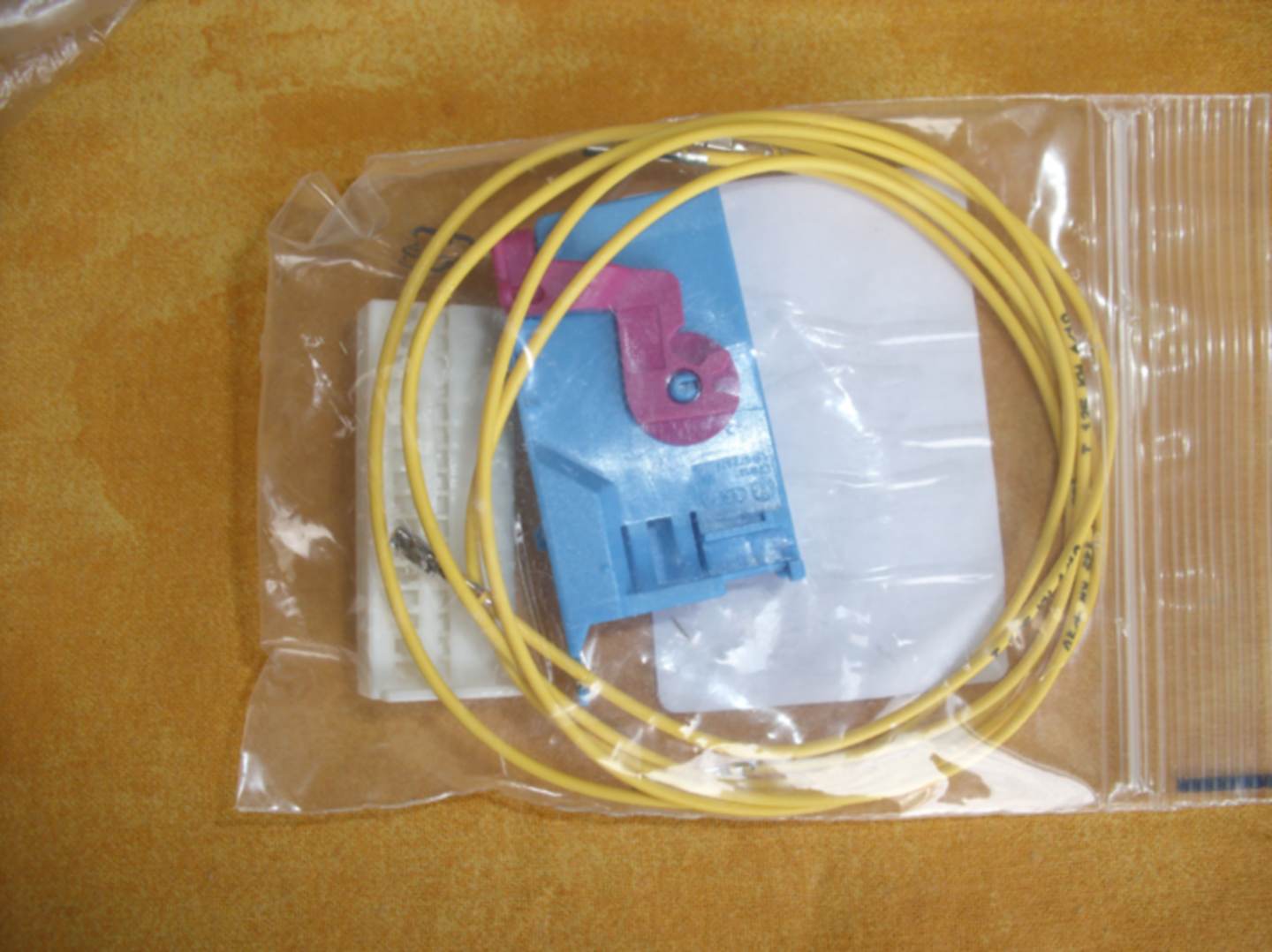

0 dreke Geplaatst 29 juni, 2010 Auteur Geplaatst 29 juni, 2010 Ik had reeds een kleine howto klaargemaakt, maar nog niet gepost.... Benodigde onderdelen: 1x 3C8 920 880 G - Kombiinstrument van Passat CC 1x 3C8 858 366 20V - Paneel, alu geborsteld 1x 1J0 972 977 D - Stekker voor Kombiinstrument, ca.: 2,20 € 2x 000 979 009 EA - leiding met 2 Kontakten, ca.: 2,10 € VAGCOM 9.08 (lager werkt niet!) Ombouw : De gegevens van je kombiinstrument noteren : km-stand, afstand sinds laatste onderhoud, tijd sinds laatste onderhoud, enz. Paneel van tellers losmaken (naar voren lostrekken) Paneel van radio losmaken (idem) Afdekking over zekeringen links verwijderen. Lichtschakelaar losmaken (Op 0-stand zetten, knop naar binnen duwen en in de eerste stand draaien, dan kan de schakelaar naar voren toe losgenomen worden). 2 torckx schroeven in het zekeringpaneel losmaken 1 torckx achter de lichtschakelaar 3 torckx bovenzijde paneel 1 torckx zijkant radio Stuur volledig naar je toe brengen en maximaal omlaag. Paneel lostrekken (naar je toe), kan los blijven liggen. Aan de onderzijde van de tellerunit zie je nu 2 torckxschroeven, deze verwijderen. Tellerunit kan nu losgenomen worden door naar voren te trekken, de stekker blijft in het dashbord zitten. Een beetje kantelen en de komplete unit kan eruit. Stekker losmaken + uit mekaar halen, zodanig dat de kabeltjes kunnen losgemaakt worden uit de stekker. Kabels wisselen van stekker volgens onderstaande tabel : Stekker 32 Polig (nieuw) - Stekker 36 Polig (oud) 1 - brandstofzender (vol) - 17 LI/SW 2 - brandstofzender (leeg) - 18 LI/WS 3 - brandstofzender (vol), alleen 4 motion - 16 BL 4 - brandstofzender (leeg), alleen 4 motion - 23 LI/WS 5 - vrij 6 - vrij 7 - vrij 8 - vrij 9 - snelheidssignaal, uitgang voor schuifdakstuurapparaat - 28 Niet aanwezig (met schuifdak wel aanwezig) 10 - vrij 11 - oliestand- und olietemperaturzender - 26 GR/GE 12 - vrij 13 - vrij 14 - vrij 15 - zender voor remblokslijtageindicatie - 22 GE 16 - massa - 19 BR 17 - kontrolelampje ruitenwasvloeistof - 34 LI/WS 18 - kontrolelampje koelvloeistof - 35 LI/RO 19 - temperatuurvoeler buitentemperatuur - 36 BR/GE 20 - massa sensoren - 33 BR/BL 21 - vrij 22 - vrij 23 - vrij 24 - vrij 25 - kontrolelampje voor elektrische Parkeer- en Handrem - 6 WS 26 - kontrolelampje remvloeistof - 5 BL/BR 27 - kontrolelampje oliedruk - 25 GE/SW 28 - diagnose-Interface voor Databus CAN-Kombi, High - 13 BR (CAN LO) 29 - diagnose-Interface voor Databus CAN-Kombi, Low - 12 GE (CAN HI) 30 - vrij 31 - spanning Kl. 15 (kontakt) - 1 SW/LI 32 - kontinue spanning Kl. 30 - 2 RO Volgende aansluitingen vallen weg: 14 - afscherming CAN-Kombi 15 - Wekleiding CAN-Kombi BL/GE Stekker inpluggen, kontakt aanzetten. Pc met vagcom aansluiten, Adres 17 : instrumenten 10 - adaption : km-stand inbrengen (let op : deze kan je enkel de eerste 100 km wijzigen, daarna niet meer!), afstand en tijd sinds laatste onderhoud.... Alle paneeltjes terugplaatsen. En dan genieten maar!
