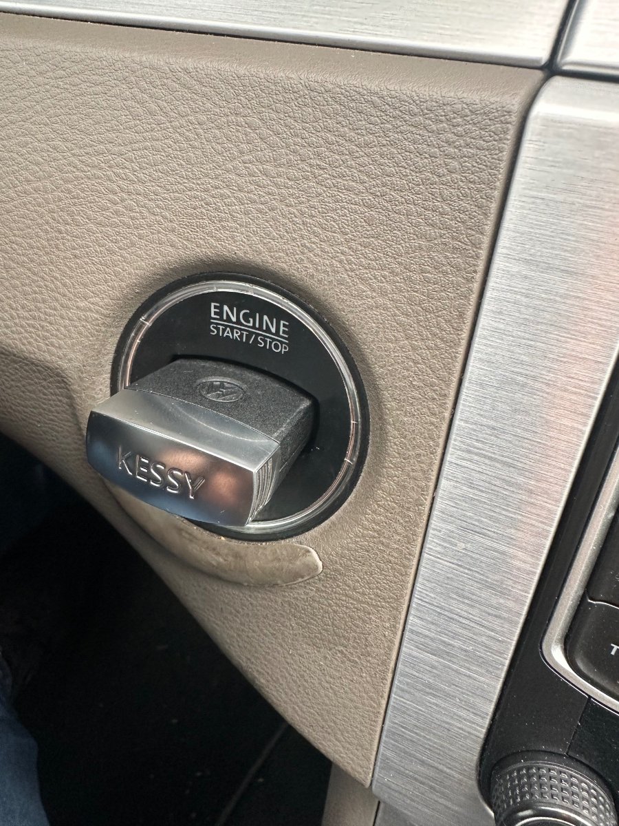

  3. Opgelost Je moet de dummysleutel blijkbaar zover eruit trekken tot hij niet verder kan. Dit deed ik dus blijkbaar niet helemaal goed. 🫣

  5. Beste forumleden, mijn Passat B6 uit 2010 is voorzien van keyless entree. Nu heb ik pas een Kessy dummy sleutel aangeschaft om de auto zonder sleutel te kunnen starten. Dit werkt op zich prima en de auto start gewoon. Het probleem is namelijk het laten zitten van de dummy Kessy sleutel. De melding “Remove Key” komt in beeld en de verlichting en radio blijft aan. Is dit ergens in VCDS aan te passen? Of op een andere manier? Ik heb VCDS dus aanpassen is geen probleem, maar ik kan het niet vinden. groeten Stefan
