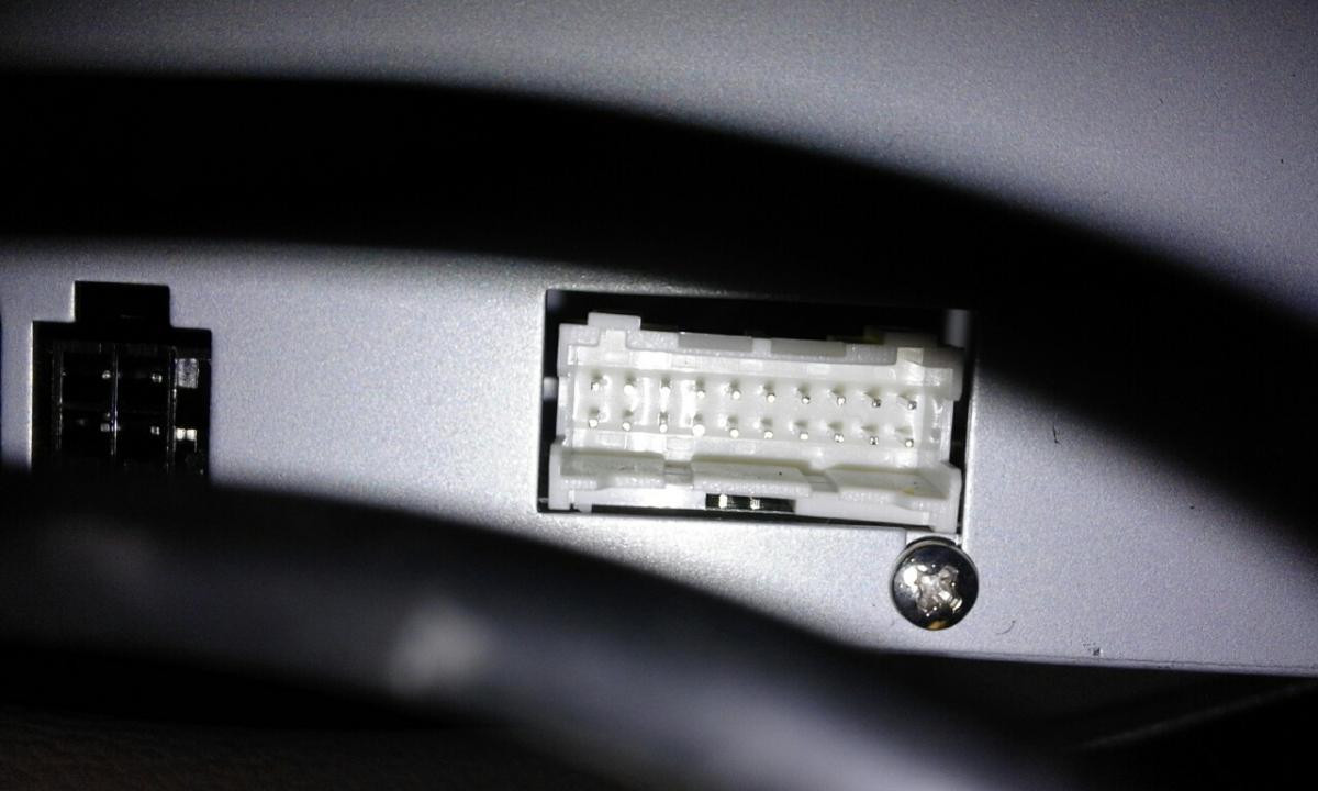

  6. Hier wat foto's kleine zwarte stekker 4 pin witte stekker 20 pin?
  7. Hallo Ik ben opzoek naar videokabels voor een rns 510 replica toestel. Dit zat in de Passat bij aankoop maar de kabels zijn er niet bij . Nu had ik graag mijn achteruitrijcamera aan gesloten op het scherm en eventueel een scherm voor de kids. Heeft er iemand nog iets liggen? Het betreft de kabels in bijgevoegde foto. Alvast bedankt
